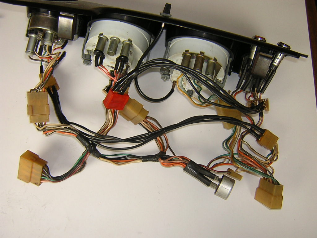

    Ai esta a foto do meu painel. Reparem que eu segui a dica do camarada Christian e troquei a posição do marcador de gasolina. Galera!!! É muito melhor a visualização. Veja na foto. Aproveitei e tambem fiz mudanças nas luzes de sinalização do bloqueio e do óleo. Precisei alongar os fios para que pudesse caber (mas isso foi fácil, bastou fazer emendas)
    André.

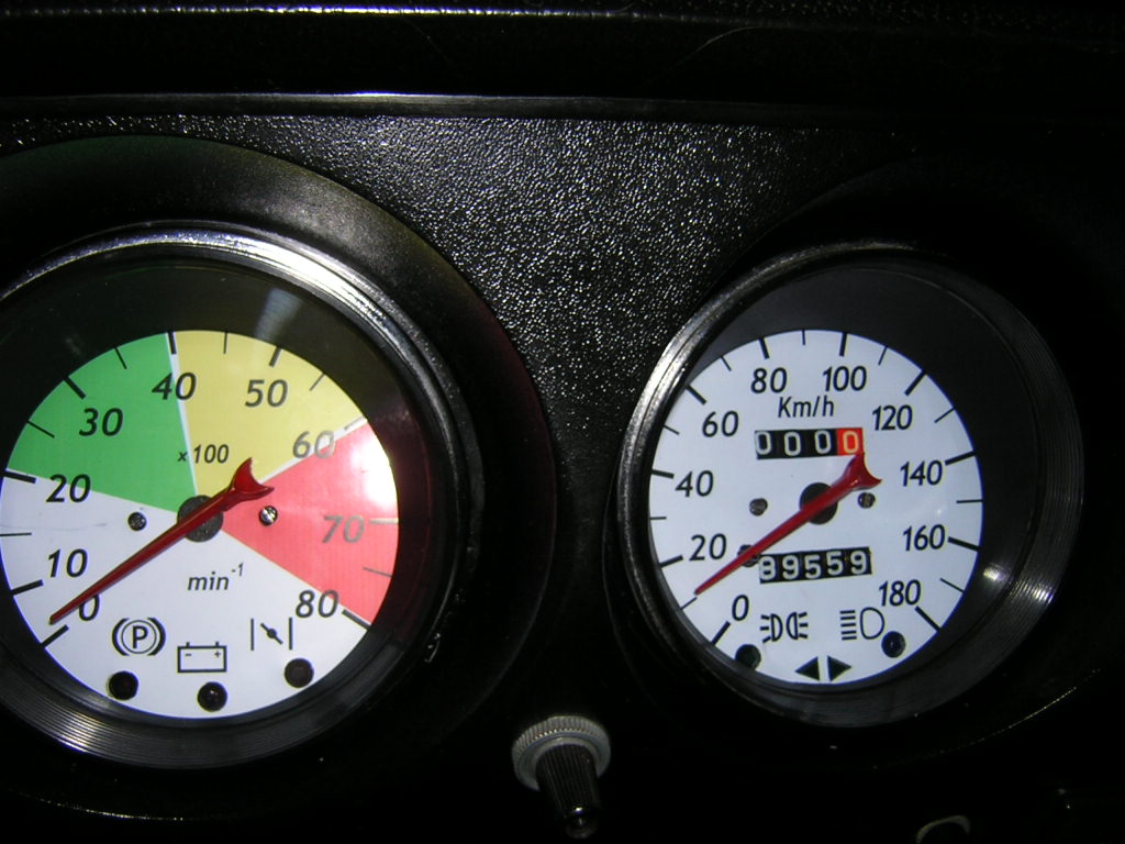

    Finalmente consegui terminar os meus relogios,aproveitei,e fiz a inversão do marcador de gasolina.
    As emendas de fio são reversiveis,pois fiz um tipo de extensão.
    Miniaturas de Anexos Miniaturas de Anexos -dscn0719_236.jpg   -dscn0714_778.jpg
