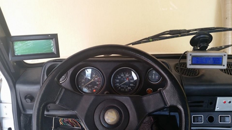

    A saga continua... novo display do computador de bordo fixo na coluna esquerda... 4 linhas X 20 colunas (o antigo era 2 X 16)... Depois que consegui adaptar o sensor de velocidade até animou continuar a brincadeira.
    Anexo 489062

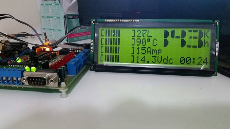

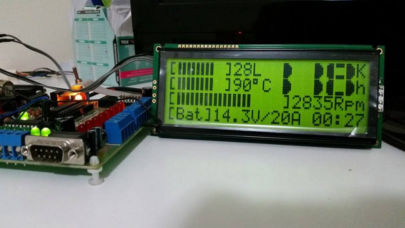

    Arrumei um tempinho e... bora testar os novos layouts do computador de bordo no display maior!
    Nada oficial...ainda não sei quantas telas serão pois agora o display tem quatro linhas....
    Anexo 495469Anexo 495468
