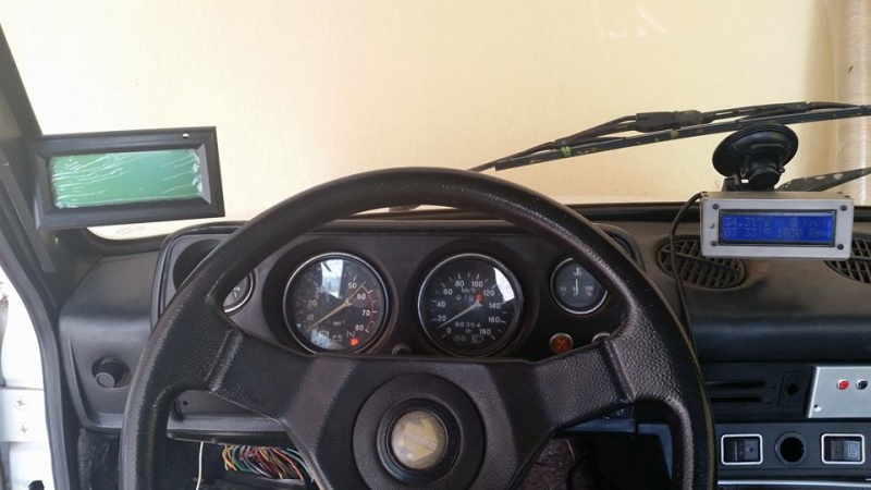

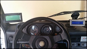

    A saga continua... novo display do computador de bordo fixo na coluna esquerda... 4 linhas X 20 colunas (o antigo era 2 X 16)... Depois que consegui adaptar o sensor de velocidade até animou continuar a brincadeira.
    Projeto de Computador de Bordo para Niva com PIC!-10930534_1590284547858716_8425442419783847968_n.jpg

    Olá.
    Não é preciso dizer que você tem um produto (em desenvolvimento) com grande potencial comercial. Da minha parte, se estiver interessado em vender o equipamento, eu tenho interesse em comprar. Com certeza não iria instalar no cinzeiro, mas é um equipamento que me interessa sim.

    Maurício, só não desisti do projeto porque realmente gosto de eletrônica (e do Niva rs). Porém leva tempo até "madurar" a coisa. Mais com ctz teria o maior prazer de compartilhar o invento com os camaradas (que gostem da brincadeira também). Não gostei muito da placa dentro do cinzeiro, achei muito ruim o local para manipular os sinais. Estou pensando em fazer realmente uma ECU e instalar talvez no cofre do motor, o que facilitaria o cabeamento.
    Abcs
