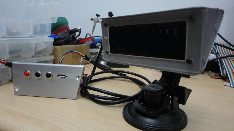

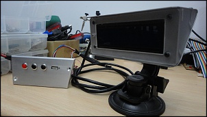

    Meu novo cinzeiro... finalmente pronto pra ser instalado no Galinha Réia....
    Os botões até que ficaram legais no alumínio...e no painel do Niva também... assim que der vou postar algumas fotos de como ficou na viatura...o display está com um cabo de 1,5 metros o que permite sua fixação tanto no meio do painel como no lado esquerdo do motorista...a porta usb alem do servir para atualizar o firmware também é tomada para carregar celular....enfim...agora pretendo iniciar os testes finais, sensor a sensor...função a função...tudo montado de maneira definitiva....

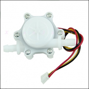

    Comprei 2 sensores de vazão de água, e embora sejam bem similares, decidi não arriscar medindo gasolina... comprei então um medidor de gasolina e estou esperando chegar...
    Foto do medidor de vazão de água que comprei:
    Projeto de Computador de Bordo para Niva com PIC!-kgrhqvhjfifhndt-ffebr9dzim-6-60_57.jpg

    Não comprei o do Kadetti/Monza, muito caro os que encontrei...preferi trazer de fora outro sensor similar pra gasolina.
    Meu Niva faz em torno de 18L/h ou ~5.5Km/L e o sensor que comprei trabalha de 2-30L/h com pressão máxima de 6 Bar e emite pulsos de 12V, mais precisamente 0.00050 L/Pulso a uma vazão de 30L/h.

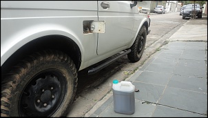

    Camaradas, resolvi "zerar" o tanque do Galinha Réia para ver o que o Computador de Bordo ia mostrar... andei até o bixo tossir (claro, com um galão de 5 litros no porta mala).
    Litros Consumidos: 41,02
    Kms Rodados: 277,2
    Média (Km/L): 6,75
    Nada mal pro primeiro teste...
    Abcs,
    Hugo
