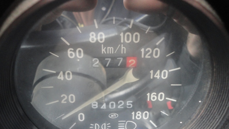

    3 Anexo(s)
    Camaradas, resolvi "zerar" o tanque do Galinha Réia para ver o que o Computador de Bordo ia mostrar... andei até o bixo tossir (claro, com um galão de 5 litros no porta mala).
    Litros Consumidos: 41,02
    Kms Rodados: 277,2
    Média (Km/L): 6,75
    Nada mal pro primeiro teste...
    Abcs,
    Hugo
    Anexo 433858
    Anexo 433859
    Anexo 433860
