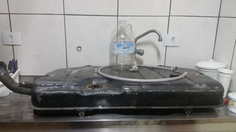

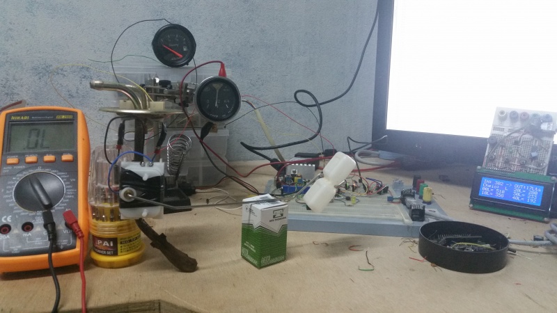

    Em algum lugar no lab. do prof. Pardal... seguem os testes do computador de bordo. Depois de várias horas de projeto e ensaios... finalmente consegui desenvolver uma bóia adequada. Na foto uma adaptação da bóia do Gol bola (somente para ensaios com água) mais que funcionou perfeitamente, e o melhor, que irá manter o relógio original. A única pessoa que não ficou feliz nessa história toda foi a patroa, que perdeu a posse do tanque (de lavar roupa) no quintal.
