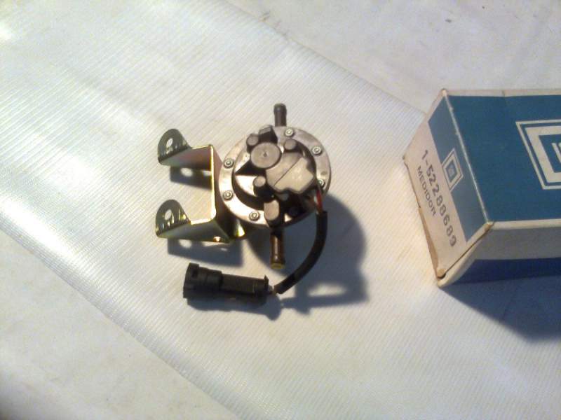

    Pessoal, achei este Medidor Vazao de Combustível do Monza E Kadett 89/93... Me parece muito promissor para medir o consumo do niva!!!
    Projeto de Computador de Bordo para Niva com PIC!-medidor-vazo-combustivel-computador-bordo-kadett-e-monza_mlb-f-3534380263_122012.jpg
    Este sensor de vazão, funciona por pulsos feitos por um led infravermelho e um fototransístor, e, através de um rotor interno com uns "dentes" que obstruem e deixam o sinal infravermelho passar, ele emite os pulsos. O rotor gira de acordo com o fluxo do combustível, e, quanto maior o fluxo, maior o giro, e maior a frequencia de pulsos.
    O Projeto continua...

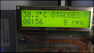

    Teste da Função RPM
    Valew Cristiano!
    Finalmente o primeiro teste prático no Galinha Réia!
    Teste da Função de RPM:
    A idéia é Manter a Temperatura ambiente fixa no lado esq. superior + a data no lado esq. inferior.
    As funções poderão ser trocadas com um toque na chave do limpador traseiro (que no caso do Galinha réia está disponível, pois o limp. traseiro não funciona...)
    Também estou pensando em criar uma opção em que as funções possam ser mostradas automaticamente em intervalos de tempo:
    6 segundos mostra RPM;
    6 segundos mostra Consumo inst.;
    6 segundos mostra Temp. da Agua;
    Etc...
    Tudo claro, habilitado/desabilitado no menu de opções.
    Próximo passo: Consumo médio/Instantâneo: Sensor do monza/kadett mencionado no dia 25/01
    Foto do Display LCD iluminado:
    Abcs,
    Hugo
    Hugo - Niva Galinha Réia 91 - Jacareí - SP
