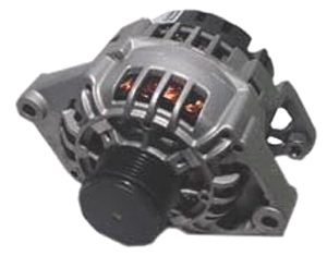

    Tive esse mesmo problema, e o barulho parava quando ligava o ar, tive que trocar a POLIA do alternado, nao o rolamento do alternador, mas a polia mult V que é ao mesmo tempo um tipo de "rolamento viscoso".
    o barulho é causado pela vibraçao da correia dentada...

    Citação Postado originalmente por edwint Ver Post
    é a polia multv preta que vai no eixo do alternador achei original mwm.
