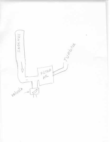

    Pergunta aos universitários???
    A minha xt possui snorkel, afim de aliviar a entrada de ar, instalei uma valvula esférica de 2" como no esquema abaixo, observei que quando a mesma encontra-se aberta sai ar quente pela mesma....pq????

    Citação Postado originalmente por RENAN_XTERRA Ver Post
    Caro Renan
    Também pensei em fazer isto, de colocar alguma coisa que eu pudesse abrir ou fechar no snorkel. Vc depois postaria fotos de como ficou? Este ar é muito quente? Continua saindo quando vc acelera bem?
    Olá Renan,
    Em qual situação tá saindo ar quente? Em marcha lenta?
    Se for em marcha lenta, pode ser contra-pressão, nessa situação, é como se a "meleca" saísse e vc chupasse ela de volta rapidamente.
    Pode ser recirculação em torno da válvula. Quando vc abre a válvula o motor acelera?
    O filtro de ar, como o vão do motor esquenta bem, as vezes é só impressão sua, se acelera para de sair o ar quente?
    Valeu

    Citação Postado originalmente por trotta.79 Ver Post
    olá renan,
    em qual situação tá saindo ar quente? Em marcha lenta?
    Valeu
    trotta não ha variação na lenta qdo liga e desliga a valvula. Quando acelera ....o ar quente para...

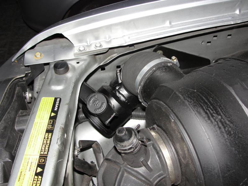

    Fala marcio,
    ai vai a foto da valvula instalada
    abço
