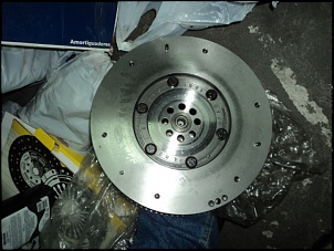

    Ok, pessoal.
    O que temos até agora é:
    Bimassa: 16,2 kg
    Rígido MWM: 29 kg
    Rígido Gaspar: 18 Kg (do Sul)
    Rígido Platinado: 19 Kg (de Manaus)

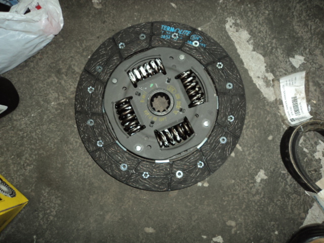

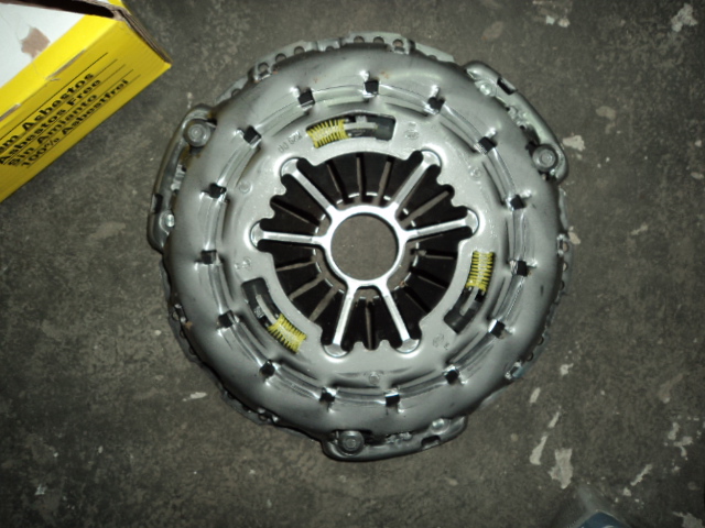

    Diante de algumas duvidas que surgiram, opiniões contraditórias entre bi e monomassa, eu ja havia decidido optar pelo bi massa mantendo o esquema original. Mas resolvi seguir ate Gaspar/S.C e falei pessoalmente com o Sr. Kazu (um japa gente finissima) que abriu o livro sobre o volante mono que ele fabrica. Acreditei no projeto dele e vou relatar o ocorrido.
    Arranque suave, sem um minimo de vibração, NÃO VIBRA nada!!! Engate de marchas ficou igual. O peso do pedal permanece o mesmo. A unica diferença é que a velocidade final perde 10 km p/hr. A mha picape não passava de 165 km, agora sua máxima é de 155 km. Melhorou muito em baixa!!Ficou uma tocada mais suave, Pra quem for fazer trilha é uma beleza! Pra mim ficou ótimo, pois atende exatamente o que eu queria.
    Plato e disco permanece o mesmo. Disco c/ molas e plato usado no bi massa.
    Troquei td,( novo) pois acho q agora terei uma embreagem pra no minimo 150 mil km.
    Então é isso, estou satisfeito com a escolha e agora é tocar em frente.
