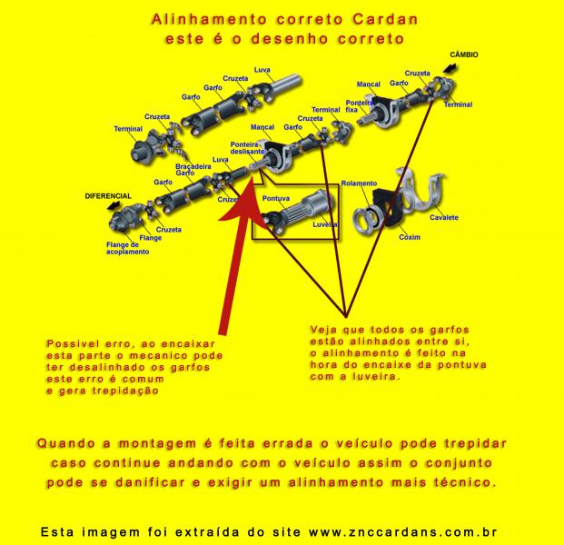

    2º seu mecanico realmente instalou corretamente o cardan (alinhado as duas partes), pergunto isto pois já tive um cardan instalado na posição invertida e o carro trepidava até a alma.(segue uma imagem de um cardan alinhado)

    O alinhamento é simples é feito pela posição de encaixe das peças do cardan.
    Fiz um desenho rápido e acho que pode te ajudar.
    Provavelmente é desalinhamento o problema. Tente alinhar o mais rápido possível para não ter que fazer um alinhamento mais técnico que exige mais mão de obra.
    NÃO CONSEGUI INSERIR UMA IMAGEM MAIOR, SEGUE NA SEGUINTE CITAÇÃO.
    ABRAÇOS

    Imagem maior desenho técnico cardan
    Miniaturas de Anexos Miniaturas de Anexos -alinhamento-cardan-imagem-maior.jpg

    tchelo, valeu mesmo meu camarada. Com certeza o mecanico não fez esse balanceamento. Vou procurar amanha cedo um local que possa fazer isso.

    1- observei que o cardan estava desalinhado. Alinhei e os sintomas quase não mudaram.

    Essa sua dica do alinhamento do cardan foi muito boa. Quando falei com o mecanico ele ficou meio desconfiado, mas como o cara é muito meu amigo ele acabou fazendo o que vc falou. E acabou aprendendo com o cliente. O melhor de tudo: a mão de obra foi de graça. Ele não quiz cobrar nem a pau.
