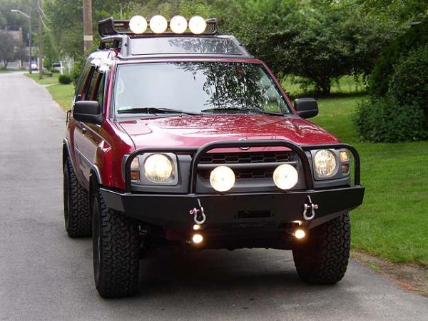

Copiando as ideias boas dos experts stou pensando em fazer isto na minha Xterra. qq vcs acham?
ainda faz parte do projeto, o parachoque do Ricamax
e 4 farois auxiliares no teto, que tambem aceitam sugestoes de todos interessados aqui no forum.
como pretendo ficar um bom tempo com esta nave quero deixar preparada pras aventuras que gosto de fazer.
Como sou atleta de corridas de aventura, sempre to em lugares de dificil acesso mas com profunda beleza....
acredito que com estes detalhes vai ficar mais facil conhecer lugares mais longes de shoppings.
ah, tem tambem a opcao de guincho....
abraco a todos
Eu acho linda a Xterra com 4 farois no teto. Eu tenho a trave para colocar os farois auxiliares no teto, mas nunca instalei pq senão ia ficar ruim de entrar nos estacionamentos, mas fica lindo mesmo. É um acessório que queria muito instalar.
