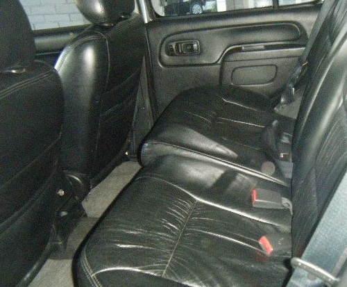

    Pessoal, estou oficialmente a procura de uma Xterra até 2005, agora é pra valer .. rs, rs, Em um dos anuncios, encontrei a foto em anexo, alguém pode explicar porque os assentos traseiros estão deslocados um em relação a outro ?

    os assentos traseiros sao de encaixe no assoalho do banco....
    muito provavelmente o lado da direita da foto nao esta encaixado ou detonaram e ele esta sambando para frente e para tras.

    mram29, vamos que vamos, quem sabe então não teremos em breve 2 novos Xterranos por aqui ... Não encontrei tantas assim para venda como você, vi algumas ai do RJ mas não cheguei a entrar em contato devido a distância, vamos ver se consigo algo mais perto, acredito que sim. Agradeço pela dica da amarela, mas essa côr não é consenso aqui em casa, então em principio as amarelas não estou tomando nota ... resta então as cinza, pretas e azuis, pelo que vi até agora.
    schypula, obrigado pela explicação, vou questionar a respeito.

    Fpandur, sem dúvida nenhuma é o encaixe que está fora. Como dito acima.
