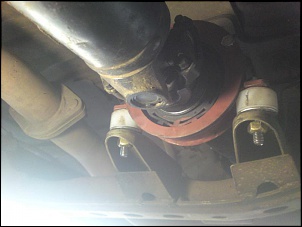

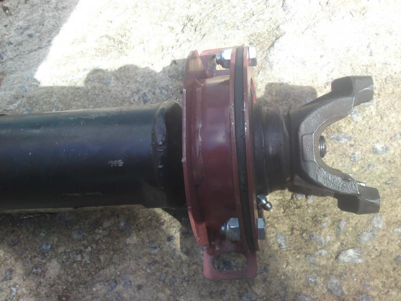

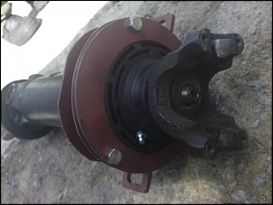

    Trepidação na transmissão
    Ola Orione, blz?
    Cara vê se vc me da uma luz!!!
    Fiz a troca do rolamento do cardan original pelo da toyota bandeirante e das cruzetas que estavam com folga. Porém a trepidação aumentou muito e em todas as marchas.Quando passa dos 100Km/h então parece que a bruta vai desmontar. Antes de trocar o rolamento e as cruzetas, trepidava so um pouco em 1ª, 2ª e 3ª marchas. Mesmo quando se embala o carro e em seguida coloca-se no ponto morto, a trepidação continua. Cheguei a retirar o cardan da tração reduzida e testar o carro sem ela, e nada mudou.
    Não houve perda de força do motor, nem barulho para mudança de marcha.
    Só obervo que cada vez que troco alguma peça da transmissão, troco tambem o barulho que ela faz. Já não sei mais o que fazer.
    Coloco as fotos da adaptação pra se ter uma ideia do que foi feito.
    Pergunto:
    - Existe alguma regulagem especial na caixa ou na transmissão apos a troca de peças?
    - O problema poderia ser no volante do motor(bimassa)? ou na caixa de transmissão?
    QUEM TIVER ALGUMA ORIENTAÇÃO, PALPITE, DICA, ETC ESTOU ACEITANDO.
    Agradeço mesmo quem puder me ajudar.
    Abç a todos
    Miniaturas de Anexos Miniaturas de Anexos Nissan Frontier 4x4 Motor 2.8-eixo-1.jpg   Nissan Frontier 4x4 Motor 2.8-eixo-2.jpg   Nissan Frontier 4x4 Motor 2.8-eixo-3.jpg   Nissan Frontier 4x4 Motor 2.8-eixo-4.jpg   Nissan Frontier 4x4 Motor 2.8-eixo-5.jpg

    leva o cardan em um torneiro e verifica se ele nao esta empenado. Nao custa verificar tambem os grampos que seguram o eixo ao feixe de mola.
    Lessa , so mais um detalhe no outro post vc relatou que trocou o calço da caixa , esse calço que voce trocou é o original ? Por que eu ja tive um suzuki que eu tive que trocar o calço da caixa e esse calço que comprei era paralelo e com uma borracha de densidade diferente, o carro ficou horrivel , com muita vibração , tive que comprar o original . Mas isso é so uma dica , nao posso afirmar que é o problema

    Olá Danielgleizer, o calço é original sim, comprei na nissan aqui do rio de janeiro.
    Me falaram que o problema pode ser no volante do motor. Vc acha que essa informaçao procede?
    É um valor muito alto para investir sem certeza.
    Mas mesmo assim vou levar a um torneiro.
    Valeu pela dica.

    Acredito que o volante ao apresentar alguma avaria , fique dificil de trocar de marcha e na arrancada quando for debrear pode sim apresentar uma trepidação , mas em velocidade de cruzeiro e ponto morto como voce afirmou nao pode apresentar a vibração pois voce desacopla a caixa do motor e o mesmo começa a girar em marcha lenta . Faça um teste , pegue uma estrada , coloque o carro a 100km/h e ponha em ponto morto e coloque o pe na embreagem e mantenha pressionado se a vibracao continuar nao é o volante .
  • #1068
    05/04/2010
    23
    Olá danielgleizer,
    fiz o teste que voce disse e a trepidação continua mesmo em ponto morto a 100km/h.
    Uma pergunta: voce sabe como se alinha o cardan?
