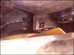

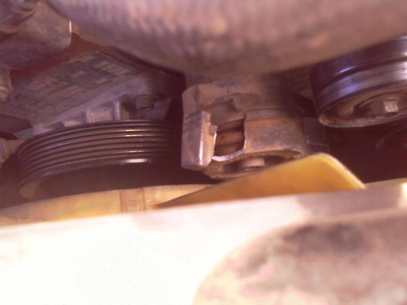

    Usuário Avatar de FABIO VALENTIM
    17/09/2009
    SOROCABA/SP
    60
    90
    Tensor da correia micro y
    Pessoal o meu tensor da correia micro y que estica a correia do alternador quebrou, alguém já passou por isso e sabe a causa ?

  • #1662

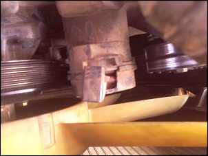

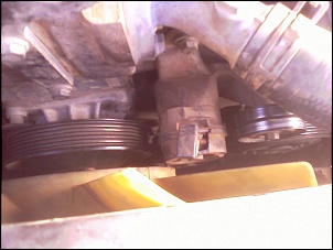

    Citação Postado originalmente por FABIO VALENTIM Ver Post
    alguem ja viu isso ?
    FABIO VALENTIM
    S10 LTZ 4X4 DIESEL 2015
  • #1664
    Boa noite Fabio, ja passei por essa dor de cabeça, duas vezes e o motivo de tudo isso
    esta na polia do alternador que e catracada, quando trava, joga toda vibração para o
    esticador, que termina quebrando. Espero ter ajudado.
    Olá amigos, blz pessoal
    Fabio, por incrivel que pareça, aconteceu isso comigo hoje.
    Aproveitei pra trocar a correia,pois poderia ter danificado.
    Como paguei a vista saiu por $500,00
    Abs Sérgio
    Boa Noite Fábio, a um mes mais ou menos, o mecanico onde levo a minha achou por bem trocar o esticador da correa. achei que o esticador estava ok... mas já estava fora então troquei, levei em outro mecanico e disse que não precisava ter trocado... gastei 360 paus sem necessidade, estou com o "velho" aqui! se interessar te passo por 100 latinhas... nas distribuidoras MWM acho que você encontra por 300,00....
    Abraço!
