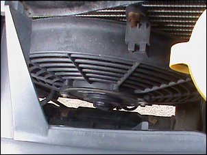

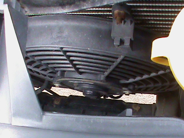

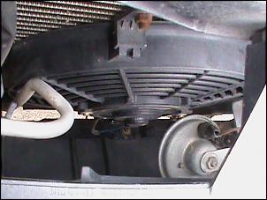

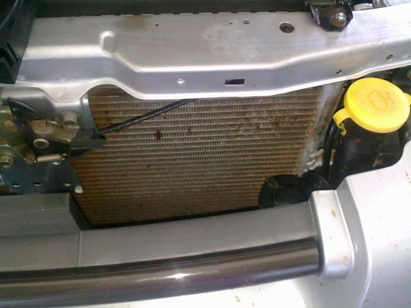

    Bom dia!
    Pessoal, conforme havia dito, seguem as fotos da ventoinha auxiliar.
    Comentários sobre a minha impressão:
    A diferença no ar-condicionado é visível. O ar continua gelado, mesmo que parado, em marcha lenta.
    A diferença no rendimento e na potência da picape com o ar ligado, é grande. O carro tem a força "normal".
    Um dos aspectos negativos que notei, foi que quando estou em uma rodovia, o ar de fora vem muito mais rápido, sendo assim ele vem não tão gelado.
    A sensação térmica é justamente o contrário de quando não se tem a ventoninha, em marcha lenta.
    O ar entra quente.
    A solução é andar com o circulador ligado.
    Por enquanto, está sendo satisfatório.
    Aproveitei para revisar todo o sistema, e fazer uma higienização. No total, foram R$330,00.
    A ventoinha tem garantia de 1 ano.
    Abraços!

    Lima, legal ter postado as fotos da tua!
    Então, veja só:
    Quando instalei este sistema, questionei o técnico sobre a instalação de 2 menores, uma cada lado. Igual a sua.
    Ele me respodeu, que não iria mudar nada, pois no caso de uma segunda ventoinha, ela deve ficar bem de frente com a ventoinha do radiador, que tem o fluxo de ar para frente.
    Aí, uma força o ar para fora, e outra para dentro.
    Eu simplesmente aceitei a explicação, pois realmente a outra fica bem de frente.
    Porém, como você disse que está tudo bem... Eu acredito que seja interessante ter 2 nesse caso.
    Quanto a maneira de prender, eu até pensei em bolar um suporte. Porém, deveria retirar o párachoque. Como fiz o recall há pouco resolvi nem mexer nisso.
    Com as abraçadeiras ficou bem preso também, porém acredito ser necessário dar uma inspeção em intervalos de tempo.
    Notou essa variação do ar-condicionado na estrada com e sem o circulador?
    Abraços congelados!
