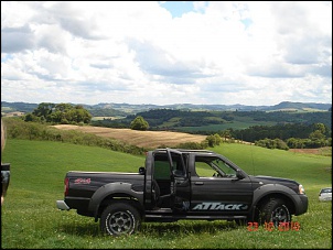

    86
    Feliz 2011 !!!!!
    Fala pessoal, depois de mais de 20 dias fora, to retornando...
    Espero que todos tenham tido bons momentos junto a seus familiares nesse fim de 2010 e um excelente 2011 para todos...e que nossos volantes bi-massas não nos deixe na mão...rs....
    Rodei 5.500 Km até Rivera(Uruguay), andei bastante também no sul, 5 pessoas mais lotado de bagagem atrás, não deu nem pra trazer uma caixa de black, tava cheio mesmo...ar condicionado ligado full time e média de 110 km/h = consumo sempre na casa dos 10 km/l, achei excelente.
    Esse motor é muito bom mesmo.
    Troquei os sapatos do pé grande em Rivera, BF made in usa...os 2 que coloquei aqui antes de partir são made in colombia, vamos ver se tem diferençã de durabilidade...
    No mais, uma lâmpada da lanterna queimada e uma peça do motor, um suporte de sensor quebrada, depois tiro foto e posto. Mas nada que parasse o mwm 2.8...
    Um abraço a todos... e que venha Recife...vai ser esse ano ou começo de 2012, sampa recife...ai vai uns 8000 km ...nada de mais, já rodei 8.800 km na saveiro 2006 1.8, bom de mais....
    FELIZ 2011 !!!!
