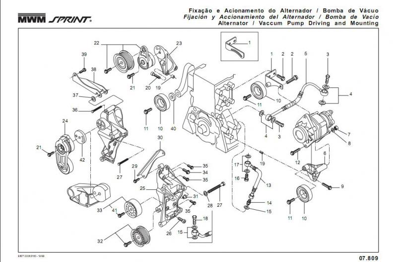

    felipesobral,
    Bom, se vc observar no motor, a correia passa por lugares alem dos tensores (e eles nao sao blindados. Se vc já trocou não precisa verificar os rolamentos a nao ser que os tensores sejam de marca parelela, os meus tensores sao originais, mas com rolamentos skf de alta rotacao novos (10 reais cada um)). Peça para o mecanico verificar as outras polias lisas. Com a mao mesmo verifique se nas polias há alguma folga. Elas sao bem justas, e qualquer folga causa uma boa chiadeira
