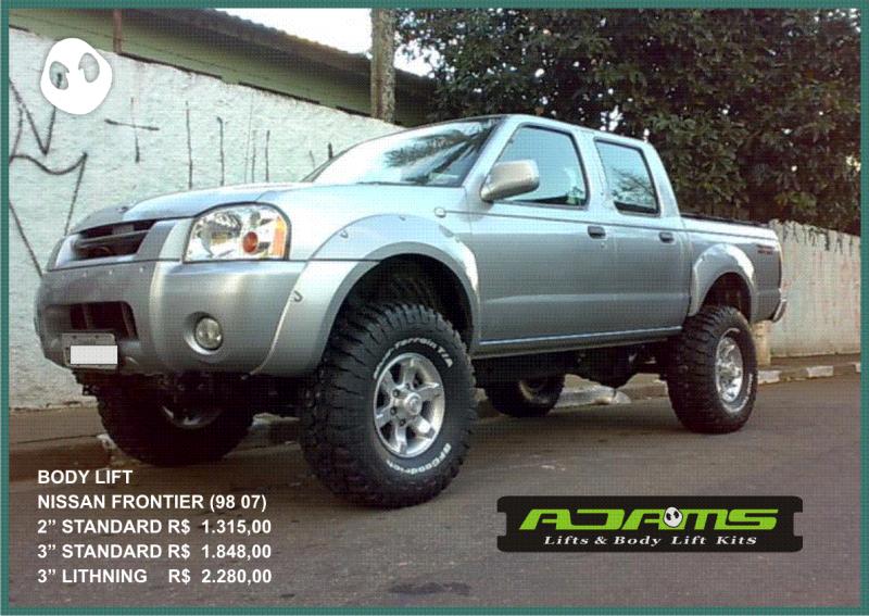

    Citação Postado originalmente por vucovix Ver Post
    Opa....demoro
    Só aproveitando a deixa, no que me consta, a barra de torsao original nao ageunta esse torque por muito tempo. Ja ouvi muiots relatos onde ela acaba cedendo e baixando o carro sozinho depois de um tempo. Nos casos mais extremos de off road já ouvi de a barra original trincar.
    A melhor coisa a se fazer é aumentar o veiculo, mas tentar fazer um trabalho simetrico, sem forcar demais um ou outro ponto.
    Amortecedores feitos para a nova medida tb sao muito bem vindos.
    Olá amigos,blz pessoal
    Pessoal,desculpe a demora pra responder,é que estava pegando mais inf.
    VUCOVIX -1º parabens pela caminhonete , linda ...
    2º realmente a barra de torção,com o tempo ela vai abaixando mesmo.procurei em engenheiro da nissan,ele me garantiu que a barra de torção foi feita pra isso,sendo assim disse ele que não tem problema nenhum aumentar a altura por ela, a unica coisa é que o carro fica um pouco mais duro. ( ele que disse )
    3º esse valor que está na foto,é serviço completo ?
    Abraços,Sérgio

    Citação Postado originalmente por RONIE_VALIM Ver Post
    Subiu 9cm pelas barras de torsão? O carro não ficou quicando demais não?
    Vou te dar um conselho:
    Inspecione periodicamente o estado das suas bandejas, mais precisamente onde é encaixado os pivôs, conheço um camarada que já teve uma bandeja quebrada com o carro em movimento e a roda simplesmente foi parar embaixo do carro..
    Depois disso ele colocou um kit de bandejas redimencionadas para proporcionar maior altura...
    Acho que para você uma boa solução seria um BL de 2" e assim sendo, até diminuiria o aperto nas barras de torsão..
    E na traseira, faça igual eu fiz e o Marcelo Vucovix também fez, acrescente uma lâmina ao feixe de molas.
    Isso tudo você faz com uns 1000 reais.
    Qualquer coisa estamos ai, né não Marcelo!?
    VUCOVIX , esqueci de dizer ,o valor que eu falei é pra fazer o bl ,e se está incluso todas as peços necessarias
    obs: foi o RONIE_VALIM que colocou a foto .Faz um tempinho
    me ofereceram $ 60.000 na Dark Panther,vou ver se a pessoa ja comprou,pois a sua é bem mais nova que a minha,qualquer coisa te aviso.
