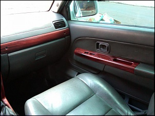

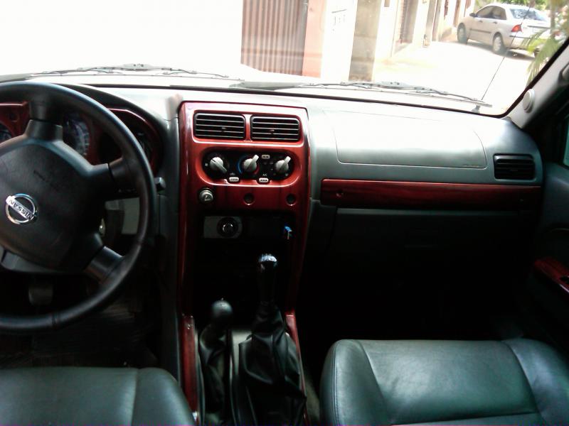

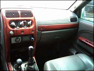

    Nissan Frontier 4x4 Motor 2.8-frontier-002.jpgNissan Frontier 4x4 Motor 2.8-frontier-003.jpgNissan Frontier 4x4 Motor 2.8-frontier-004.jpgNissan Frontier 4x4 Motor 2.8-frontier-005.jpg

    Pessoal, fiz o investimento de R$ 540,00.... a pintura original estava desbotado.

    Muito bonito, parabéns!

    me tire umas dúvidas Júnior, quanto tempo demorou o serviço? me passe o contato do pintor, sou de Bsb e tenho interesse, te mandei MP, aguardo!
