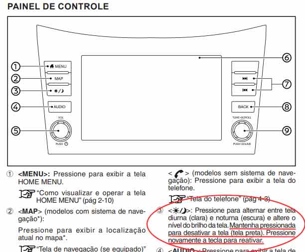

    Tive um problema outro dia porque sumiu a imagem do multimídia e levei na concessionária na hora do almoço. Fiquei conversando com o consultor da oficina, e depois o técnico me disse que só fez uma ajuste no painel, que eu tinha apagado ele por engano. Achei estranho porque apertei todos os botões depois e ele não apagou nenhuma vez. Mas... se voltar a dar problema eu retorno lá.

    Você deve ter apagado o painel apertando aquela tecla que tem o símbolo de sol e lua. É o terceiro botão da esquerda de cima para baixo. Já fiz isso.
    Só apertar novamente que ele volta, é o que deve ter feito o mecanico.

    Não meu amigo. Eu conheço esse botão e uso ele frequentemente, mas ele apenas muda o modo diurno para o modo noturno.
    Você consegue deixar a tela mais escura ou mais clara dependendo da claridade do dia, do sol, etc. O meu apagou mesmo, sumiu a imagem. Ficou tudo escuro. Tela apagada.
    Depois ainda apertei todos os botões, inclusive esse e não aconteceu a mesma situação.

    Teimoso !!!
    Se você der um toque rápido, ele muda a iluminação, mas se segurar por um segundo pressionado ele apaga.

    A minha está com algo em torno de 33.000km. Revisão recente e tudo certinho.
    Sem folga na direção ou outro problema.

    Acho que alguém aqui não leu o manual, não é Marco?
    Ocupou o tempo do mecãnico para isso?

    Claro que eu sabia disso
    Que vergonha..
    Pior que o dia que aconteceu isso eu ainda procurei no manual.
    "Faia" nossa. Não sabia que tinha "dupra" função.
    Deve ter sido isso mesmo. Nada como falar com os universitários.
