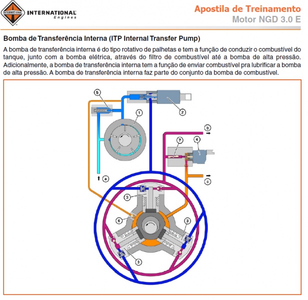

Já viu como é uma bomba de alta pressão por dentro. É muito semelhante a uma BI mecânica: peças com medidas justíssimas (pistões) atritando sob lubrificação pelo próprio combustível. A do NGD 3.0 tem até uma pré-bomba de palhetas igualzinho uma BI rotativa.
Portanto, a menor lubricidade afeta o eletrônico tanto quanto no diesel mecânico, com o agravante de que uma bomba de alta tem que ser trocada inteira. Isso sem falar no mecanismo dos bicos que também é lubrificado pelo diesel.
Anexo 507327
