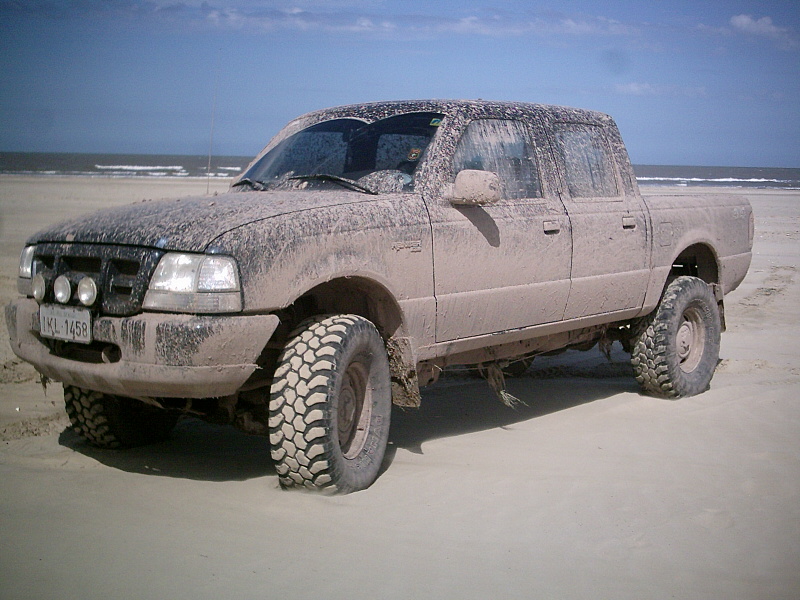

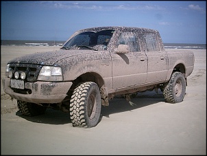

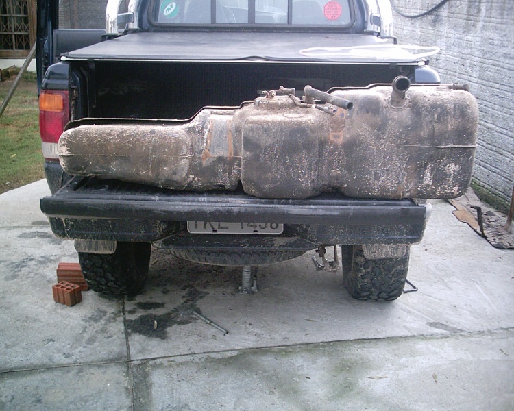

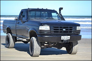

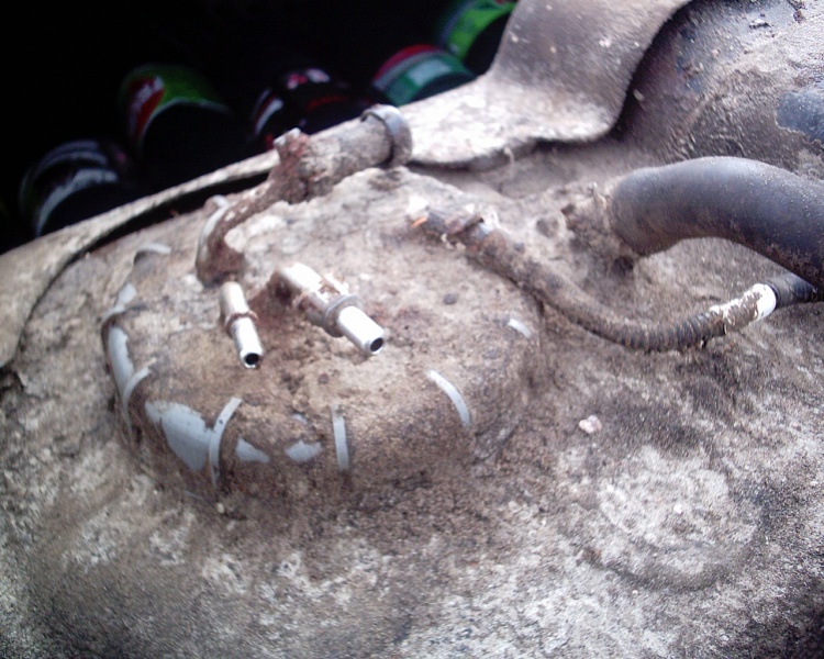

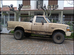

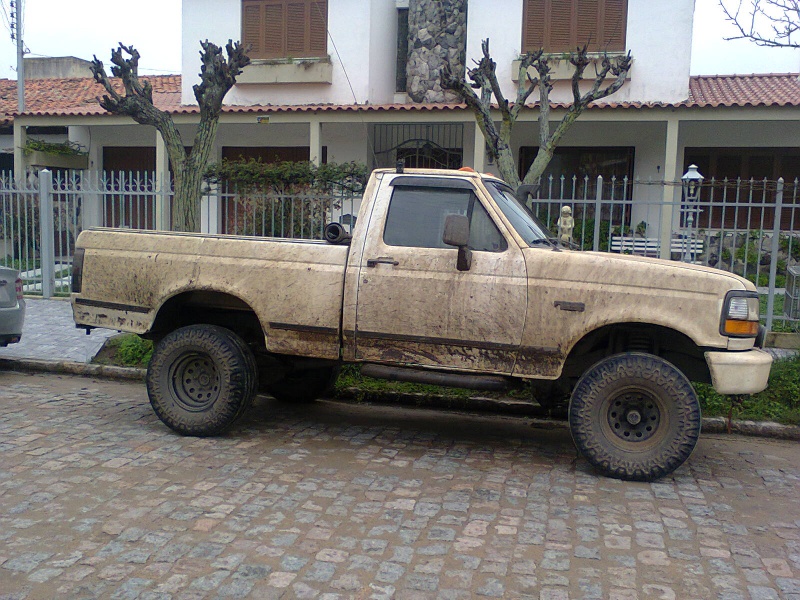

    Podes fazer em qualquer oficina de confiança. Basta ir com o tanque quase vazio e pedir a limpeza. Tem que tirar o tanque fora e retirar a boia. Drenar o diesel do tanque e tirar qualquer impureza se houver.
    Na minha ex Ranger, precisei trocar a boia com mais de 80.000km de uso de diesel comum, sendo eu o segundo dono. Moro em beira de praia e praticava offroad com a Ranger. Barro nela era algo comum. O tanque estava limpíssimo.
    Recentemente fiz um serviço de pintura na minha atual F1000. O tanque estava com os suspiros soltos, e mesmo beirando os 20 anos e marcando quase 200.000km no painel, porém com certeza tem muito mais dos 300.000 pois era caminhonete de trabalho, o tanque estava limpo também, pois tirei o bocal do tanque e espiei dentro porque os suspiros estavam enterrados em terra em cima do tanque. Tudo limpo, montei a caçamba e segui o trabalho.
    Acho que será perda de tempo e de dinheiro, mas se isso te dará um sono tranquilo, então vá em frente.
