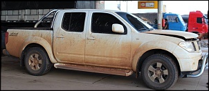

    Recentemente tb tive problemas com a egr da minha Frontier (XE 4x4 MT 2009) e fiz o isolamento no mecânico. Notei um barulho diferente no motor no momento da aceleração como se estivesse com ar "escapando".... alguém mais percebeu isso? Será que foi em decorrência do isolamento da válvula?
    A VTR não perdeu potência após o isolamento e ainda estou testando o consumo (que, ao que tudo indica, melhorou um pouco mesmo).
    Valeu!
    Ninguém?!? rs.... de qq forma, amanhã farei a verificação do EGR Killer baseado nos passos do WGF045
    e ver se não está faltando nada.
    Aproveitando, ví numa auto peças daqui um descarbonizador spray; é útil? Por 15 dilmas, vale a pena? Onde aplicá-lo?

    Pergunta básica...A minha viatura deu problema ontem, está sem força alguma, não passa de 40km/h...O mecânico ainda não teve tempo de fazer os testes mas disse que já pegou uma com o mesmo sintoma e que foi trocada a EGR...Fiquei na dúvida como essa válvula pode fazer o motor ficar totalmente sem força? E se for mesmo a EGR o problema, vou ter que comprar outra ou posso isolar ela?
    Citação Postado originalmente por fpandur Ver Post
    Pode ser filtro de ar com problema. Você utiliza o original ou paralelo ? O paralelo (Wega) tem diversos relatos que com o tempo tranca a passagem de ar, pois as aletas deformam. E o sintoma é muito parecido com o que você descreve. Acho que a EGR não faria isso, pois se fosse assim não daria para isolar ela (quando isolada, para o motor o efeito é o mesmo que ela estivesse totalmente fechada).
    Estou ficando craque em problemas da Frontier...kkkk ... já passei pelas 2 situações acima.
    - Na situação do Filtro de Ar, fiz uma viagem para o MT com muita estrada de terra (+- 500km) (a VTR tinha uns 80 mil km) e na volta, passando pelo rodoanel de Cuiabá, ao tentar ultrapassar uma carreta (eu a 120 e ela a uns 90) minha VTR reduziu drasticamente para uns 80km/h e não passava dessa velocidade. Conclusão: O Filtro de Ar, com 4mil km, estava todo travado e a mangueira de ar depois dele ficou amassada (como se tivesse recebido vácuo) por não ter conseguido receber ar suficiente. Eu puxava uma carretinha e com o filtro de ar ruim, toda hora q chegava a 120km/h a mangueira amassava e o carro voltava pros 80km/h. Troquei o filtro e pronto.
    - Mais recentemente, tive problemas com a EGR. A VTR com 105 mil km. Voltando de Curitiba/PR para Foz, ao reduzir em frente a um posto policial (fui a 60km/h) o carro simplesmente não retomou. Não ia, nem reduzindo marcha. rodei 1.000km nas 24h anteriores sem o carro ter nenhum problema e com consumo próximo de 9,7km/L. Depois do posto policial, faltavam 80km para foz e resolvi seguir (eram 02h da manhã). Com muito sacrifício eu chegava a 90km/h em descidas! Conforme os km foram passando, a fumaça preta começou a ficar pior que as de kombi velha de feira; a velocidade máxima tb começou a piorar, além do consumo. Chegando em Foz, o carro não passava dos 20km/h e a fumaça preta era pior que dos incêndios da Califórnia. Resultado: Válvula EGR com muita sujeira.
    Desde q fechei a válvula, o consumo melhorou uns 7% na cidade (não testei estrada) e um problema (aquecimento qnd passava dos 4 mil giros e desaquecimento quase imediato ao reduzir) q havia aparecido umas 3x uns 2 meses atrás em uma viagem (Chapada Veadeiros x Terra Ronca x Jalapão x Chapada Diamantina) desapareceu.
    Segue imagem da criatura!
