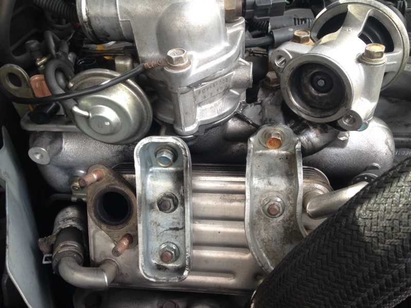

Boa dia pessoal ! Minha pajero sport 2.5 automatica anda se arrrastando.. to querendo fechar minha egr, e também minha luz de ignacao esta ligada faz uns 4 meses direto. Mas a valvula da turbina abre e fecha quando ligo e desligo motor, wastegate acho que é ..
andei lendo em forum gringo, pessoal fechando a EGR com lata de refrigerante recordando no molde e colocando tipo dupla folha no local, alguem já fez assim ?
Está com 150milkm e nunca mexi no motor, só troco oleo e filtro sempre.

Leva em uma mecânica com profissionais que tenham cérebro e solicite verificação de todos os solenóides do sistema de vácuo do Veículo.
A válvula EGR possui a finalidade de reduzir a emissão de NOx (prejudiciais ao meio ambiente) e possui pouca influência no desempenho do carro.
O que pode ocorrer para o carro andar arrastado talvez seja alguma eletro-válvula queimada ou bloqueada que está impedindo a operação correta, por exemplo da turbina, da borboleta de entrada de ar. Inclusive algum sensor MAP (pressão) para ajuste da operação e pressão adequada do turbo, que pode ter queimado.
Tais anomalias são facilmente identificadas através do correto escaneamento e diagnóstico do veículo.

Concordo que gambiarra quase sempre dará problema a longo prazo mas o sistema egr causa sim problemas de desempenho. O egr recicla os gases de combustão e com o tempo entope o sistema de admissão do carro. Na minha diesel 2006 fiz a limpeza e tinha menos de 1 dedo de diâmetro livre de borra no coletor. Além do egr a ventilação do bloco que sai pela tampa do cabeçote também é mandado de volta para admissão e leva vapor com óleo de volta. E complementando, quando se tampa o egr em carros com o injeção eletrônica o ecu continua contando o ar que entraria do egr e pode causar problema no cálculo da mistura ar/combustível. Quando feito via ecu a mistura fica certa mas acaba consumindo mais combustível pois tem que queimar mais oxigênio. Em compensação o carro responde melhor.
no mundo inteiro a anos fazem o bloqueio da egr. Alguns de maneira profissional outros gambiarra. O fato é que influencia. Na minha pajero gasolina fiz o bloqueio eletrônico por reprogramação do ecu. Outra ter uma ideia o mapa de abertura do egr é praticamente 100% aberto todo o tempo tirando quando em aceleração ou pé no fundo.
Fechei a EGR ontem , confesso que não senti nenhuma diferença no carro, mas me veio uma outra dúvida.. E o coletor de admissão ? Deve estar uma borra só depois de anos juntando fuligem ! Alguem já fez a limpeza dele ?
boa pergunta!!!! pois o coletor é uma peca bem maior para retirar e limpar ela com descarbonizante. Mas deve se ou não limpar ela ??

Mandei limpar tudo e fechei também. O consumo melhorou algo em torno entre 5% e 10%, pelo que pude perceber até agora.
