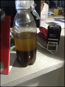

    Olá Pessoal!
    Retirei a VTR da revisão na CS hoje.
    Foi fazer os serviços básicos e a tal da descarbonização... com a lavagem do tanque etc... além de resolver o problema do ar condicionado (post para outro tópico - Agua no interior do passageiro Dakar).
    Como o ano da minha Dakar é 09/10, perguntei sobre o Diesel já que estou usando o S-10. Para a minha surpresa a resposta foi para usar o diesel comum.
    O atendente disse que eles estão tendo muito problema com o S-10. Que está passando muita sujeira pelo filtro. O filtro não fica muito sujo pois os resíduos passam pelo mesmo (????).
    Até em cima do balcão eles deixam uma amostra do diesel S-10 para conhecimento da quantidade de sujeira. Vou postar a foto...
    Isso só aumenta minha duvida sobre o combustível, que acreditava que poderia continuar com o S-10 + aditivo ...
    Alguém teve orientação assim na CS?
    Será que estamos com novas orientações dos fabricantes?
    Ps. Sempre acompanho os tópicos do fórum sobre combustíveis, problemas etc mas não me recordo sobre estas orientações direto das CSs...
