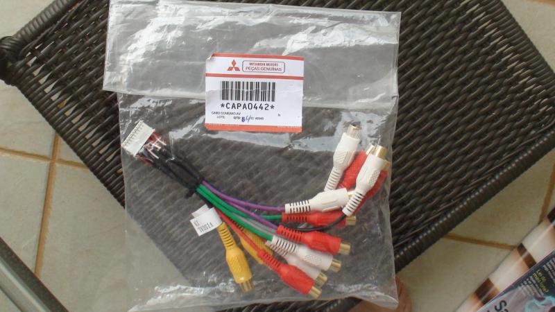

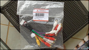

    Citação Postado originalmente por uxio69 Ver Post
    Ele não me falou nada desse cabo AV da Clarion, pois segundo ele a conexão de entrada de vídeo é uma RCA qualquer e não precisa de cabo específico.
    Pois é... quando vc retirar o aparelho do painel, terás uma surpresa!! O plug com os cabos de RCA que sai do aparelho não esta la!! . YEAH YEAH... PEGADINHA DO MALAANDRO".... Pode acreditar... Eles caparam o Clarion vendendo partes que não usam no balcão!! Eu precisei comprar 2 jogos desses cabos para os 2 Pajeros. Note que na embalagem "foto em anexo" tem o código da peça com as letras CAPA ... que deve ser de "CAPADO" mesmo!!!
    Sem esse plug com todas as entradas e saidas RCA não da p/ instalar nada. Nem TV nem telas adicionais.
    Miniaturas de Anexos Miniaturas de Anexos Mitsubishi Pajero Full 2011-dsc02039.jpg
    Pajero Full HPE 5p 2011 - 272cv "by REIKO"

    Pois é... quando vc retirar o aparelho do painel, terás uma surpresa!! O plug com os cabos de RCA que sai do aparelho não esta la!! . YEAH YEAH... PEGADINHA DO MALAANDRO".... Pode acreditar... Eles caparam o Clarion vendendo partes que não usam no balcão!! Eu precisei comprar 2 jogos desses cabos para os 2 Pajeros. Note que na embalagem "foto em anexo" tem o código da peça com as letras CAPA ... que deve ser de "CAPADO" mesmo!!!Sem esse plug com todas as entradas e saidas RCA não da p/ instalar nada. Nem TV nem telas adicionais.
    OK, vou me informar sobre esse cabo. Vc lembra quanto pagou nesse cabo? Aqui no fórum encontrei esse post (http://www.4x4brasil.com.br/forum/sh...&postcount=159) onde o cabo foi comprado por R$ 90 numa revenda Clarion.
    Finalmente meu Avatar apareceu! Ficou bom?
  • #94
    Usuário Avatar de Alefull
    14/05/2008
    Presidente Prudente/SP
    844
    O primeiro, que comprei em junho paguei R$150,00. O segundo que comprei mês passado paguei R$120,00. Informe esse código ao balcão de peças, provavelmente terão que pedir e isso leva uns 5 dias úteis. Evite desmontar a mascara do painel 2x!!
