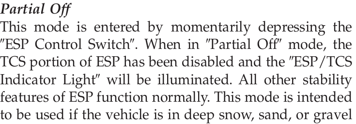

Figura 1 e 2 - você interpretou corretamente.

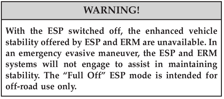

Figura 4 - Correto novamente. ESP so deve ser desligado no fora de estrada. No onroad você tem que deixar ele ligado (a não ser que você seja piloto profissional como o cara do outro comentário =) ).
