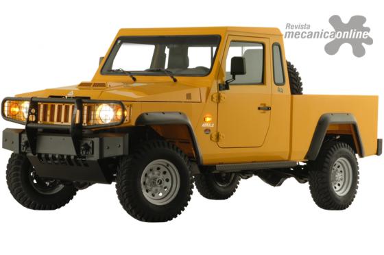

Voltando as pickups, isamaral, tente comparar uma AM100 por exemplo, com qualquer uma outra dessas (L200 Triton, outdoor ou savana), Ranger, Hilux, etc). Não dá. A Savana só tem os enfeites de fora de estrada, um pneu mud e bloqueio. O câmbio é o mesmo, a suspensão é a mesma, t-case é a mesma, ou seja, as mesmas limitações!
Numa AM100, eixo rígido dianteiro e traseiro (dana 44 + dana 70!), câmbio Eaton (Eaton FS2305 e Eaton FSO2405, usado na Triton ER, Triton RS que se destinam a rally, no Troller 2.8 (FS2305) e 3.0(FSO2405), Marruá AM50 (que saiu de linha), AM100, AM150 e AM200. Não dá pra comparar eixos, suspensão, câmbio, t-case, etc. A que mais se aproxima em termos de mecânica é sem dúvida a Ranger (dana 35 + dana 44), que eu inclusive já vi em ação e me impressionei, mas também quebrava bastante. Homocinética dianteira ia pro brejo toda hora mesmo com pneuzinho 31" recapado.

Mas eu sei bem o que você está querendo dizer sobre a super valorização do antigo. Não estou fazendo isso não! Tem uns aí que acham que Opala é melhor que Ferrari! Estou falando da mecânica dos antigos e das diferenças de propostas mesmo. A agrale não oferece o AM100, AM150 e AM200 à toa. E é muito mais caro que uma L200 Savana ou Triton e tem muito menos conforto, pra não dizer nenhum. Conforto nesses veículos se resume à ar e direção hidráulica.

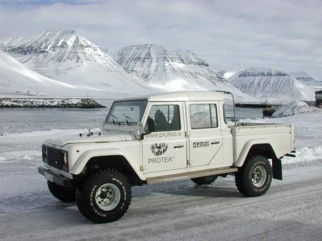

O que tem a ver uma AM100 ou um Defender 130 com uma Savana, Hilux, Triton, Outdoor ou Ranger? Absolutamente nada, a não ser a denominação de picape.
