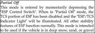

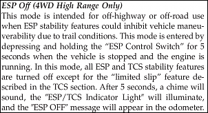

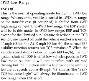

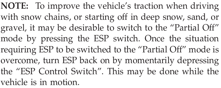

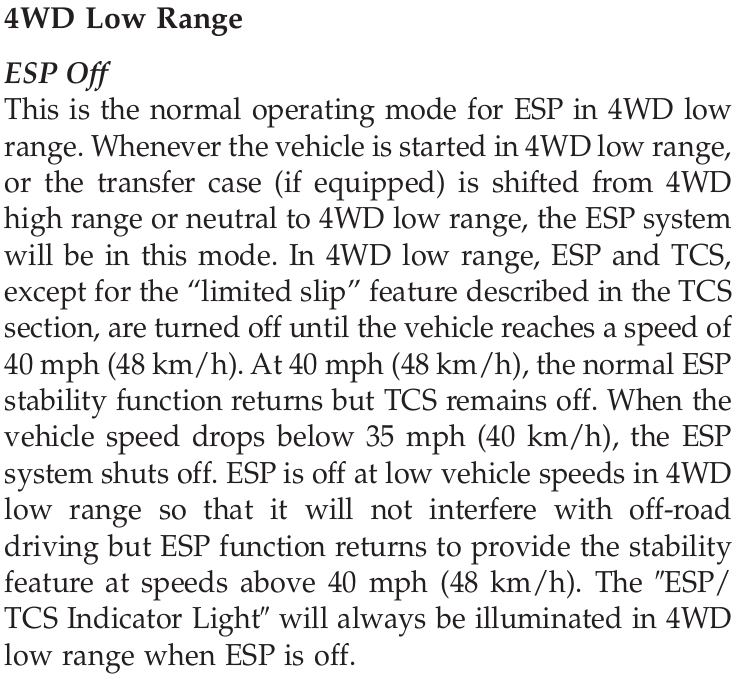

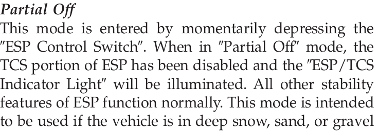

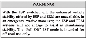

    Agora me dei ao trabalho de tirar foto do que está escrito no manual do JK:
    Foto do JK Wrangler's Owner's Manual
    Qual o problema das L200 Triton?-foto1.pngQual o problema das L200 Triton?-foto2.pngQual o problema das L200 Triton?-foto3.pngQual o problema das L200 Triton?-foto4.pngQual o problema das L200 Triton?-foto5.png
    Foto1:
    Partial Off
    A porção TCS do sistema foi desabilitada. O ESP continua funcionando. Esse modo é para ser usado em profunda neve, areia ou cascalho.
    Foto2:
    NOTA: Para melhorar a tração quando dirigindo sobre neve, ou começando em profunda neve, areia ou cascalho, é melhor ligar o Partial Off.
    Foto3:
    ESP off (4WD High Range Only)
    Esse modo é para ser usado em off-highway ou fora de estrada, quando o ESP poderia atrapalhar o veículo devido a condições de trilha. (... mais embaixo)
    Nesse modo, toda função ESP e TCS é desligada a não ser pelo LSD.
    Foto4: (AVISO) Espalhado por toda parte do manual nessa área.
    O Full Off é para ser usado somente em fora de estrada. (Full off também desliga ESP e TCS como já mostrado anteriormente)
    Foto5:
    ESP off
    (...) Em 4WD reduzida ESP e TCS, exceto LSD, são desligados até que o veículo atinja 40 mph. Aos 40 mph o ESP volta mas o TCS continua desligado (...)
    A única coisa que pode-se dizer é que o LSD que está no dana 44 do JK é diferente dos outros modelos de dana 44. Só. Eu que troco o óleo do meu diferencial e desde a primeira vez que troquei, quando ainda tinha o LSD e estava com os primeiros discos que foram gastos, eu fiz questão de olhar marca, modelo, tudo. Se não me falha a memória era um True Track.
    Mas, que bom que você tem mestrado e doutorado. Assim você pode discutir com os engenheiros da JEEP

    Vamos lá. Vou tentar ajudar novamente.
    Primeiro dois conceitos difetentes (de forma simplista):
    ESP = Controle de estabilidade. É usado para corrigir a rota do carro em uma velocidade maior. Ele ajuda principalmente quando você faz uma guinada brusca em alta velocidade (teste do alce).
    TCS = Controle de tração. É usado para não deixar uma roda girar em falso.
    Agora vamos tentar entender o manual juntos.
    Figura 1 e 2 - você interpretou corretamente.
    Figura 3 - Tem um erro ai. Vamos lá:
    In this mode, all ESP and TCS stability feature are turned off except for the "limited slip" feature describe in the TCS section.
    Nesse modo, todo o ESP e o recurso de estabilidade do TCS são desligados, execeto pelo recurso "deslizamento limitado" descrito na sessão do TCS.
    Ou seja, o controle de estabilidade é deligado e parte do controle de tração é deligado. Só fica ativa a função "deslizamento limitado" do TCS. Ou seja, o TCS não foi deligado como você disse antes, na verdade a parte fundamental dele fica ligada.
    Ele não falou nada em LSD até agora. Você confundiu uma função do TCS com o LSD.
    Como não tenho um Wrangler ( ), achei o manual do proprietário na net para entender a tal função "deslizamento limitado" do TCS (coloquei no final do comentário).
    Figura 4 - Correto novamente. ESP so deve ser desligado no fora de estrada. No onroad você tem que deixar ele ligado (a não ser que você seja piloto profissional como o cara do outro comentário =) ).
    Figura 5 - Mesma coisa da 3. Nesse modo, todo o ESP e o recurso de estabilidade do TCS são desligados, execeto pelo recurso "limited slip".
    Ou seja, tanto no 4x4 high quanto no low a função deslizamento limitado do TCS continuam funcionando no Wrangler.
    Qual é a versão do seu Wrangler?
    Pelo que pesquisei o Wrangler Unlimitede Sport (ou X) e o Sahara só tem o LSD como opcional. Não vem de fabrica não.
    O manual mesmo não fala nada, nada de LSD.
    Manual http://www.autodealertools.com/quick...1/Wrangler.pdf
    pagina 404
    Traction Control System (TCS)
    This system monitors the amount of wheel spin of each of the driven wheels. If wheel spin is detected, brake pressure is applied to the slipping wheel(s) to provide enhanced acceleration and stability. A feature of the TCS system functions similar to a limited slip differential and controls the wheel spin across a driven axle. If one wheel on a driven axle is spinning faster than the other, the system will apply the brake of the spinning wheel. This will allow more engine torque to be applied to the wheel that is not spinning. This feature remains active even if TCS and ESC are in either the “Partial Off” or “Full Off” modes. Refer to “Electronic Stability Control (ESC)” in this section for further information.
    Traduzindo:
    Esse recurso continua ativo mesmo se o TCS e ESC estiverem em qualquer um dos modos "Partial Off" or "Full OFF"
    Espero ter ajudado.
    []s,

  • #116
    Como disse antes. Você está confundindo o recurso "deslizamento limitado" do TCS com LSD.
    Limited Slip Diferencial != TCS Limited Slip feature
    De novo (leia com calma):
    A sessão do TCS do manual:
    Pelo que pesquisei, o Wrangler Ulimited Sport não tem o LSD de fabrica. Ele é um opcional!!!!
    Se você pediu como opcional, dai você tem, caso contrário não.
    “The Sport (it's no longer called X for 2010) and Sahara models have an option for the Trac-Loc LSD, but it's not standard.”
    O que está ajudando você é a função Limited SLIP do TCS e você está achando que é LSD.
