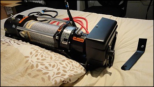

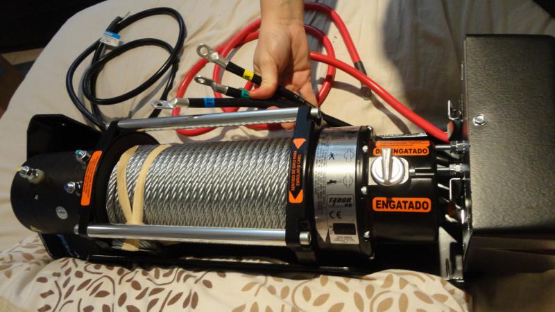

    Galera,
    Alguém ai já instalou uma caixa de solenoide de guincho no compartimento do motor de uma l200 Outdoor hpe?
    Sabem onde ficaria melhor a instalação?
    Estou instalando um guincho Warn Tabor 9k na minha e pelo que estou vendo e não tem espaço para colocar a caixa de solenoide do lado do guincho (o vendedor disse que dava, mas não dá).
    A base de guincho que comprei é uma dessas (mas comprei direto da 4wdbrasil):
    http://4wdbrasil.com.br/wp/wp-conten...Interno-13.jpg
    Se alguem puder ajudar, desde já agradeço.
    Seguem algumas fotos:
    Amantes da L200 (savana,triton,gls,gl,hpe e outdoor)-solenoide-grande.jpgAmantes da L200 (savana,triton,gls,gl,hpe e outdoor)-cabos-curtos.jpgAmantes da L200 (savana,triton,gls,gl,hpe e outdoor)-dsc00446.jpg
    Estou colocando um suporte desses:
    L200 Outdoor HPE 4x3, Lift: -1" , Pneu: 145/45 R13 Slick, Guincho: Braço forte!!!
    - Mais vale um mau dia de pescaria que um bom dia de trabalho \o/
