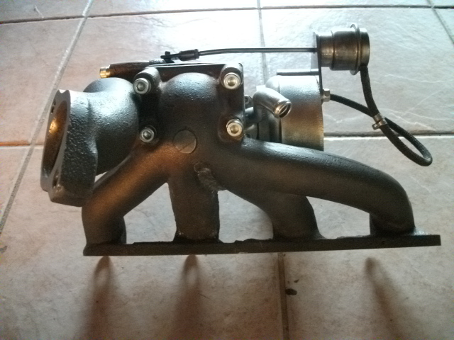

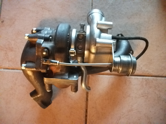

    Não Léo, a que eu tenho é a válvula do coletor de admissão!! Essa da foto que o cara postou, do mercado livre...a valvula do canto direito!!
    Mas eu tenho uma turbina da L200 quadrada com a válvula...só que a carcaça fria ta furada...a quente e o rotor estão bons!!
    Tenho os coletores de admissão e de escape completos tbm...aliás, tenho o motor completo da L200 quadrada...só a tampa de valvula que derreteu...pq o motor pegou foto...mas tirando a tampa de válvula o resto tá 100%, inclusive vou usar umas peças dele no meu motor!!!
    Qlquer coisa estamos ae Léo...vou tirar umas Fotos do motor Sexta e posto aqui..ou envio pra vc no seu e-mail!!
