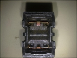

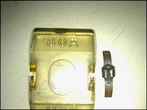

    Ae pessoal, achei o que tava fazendo a cagada tudo, era um fusivel do alternador, a anta aqui só tava olhando por cima e não abriu a capinha amarela pra ver como realmente tava, resultado tá ai em baixo HAHUAHUHAUHAHUA.
