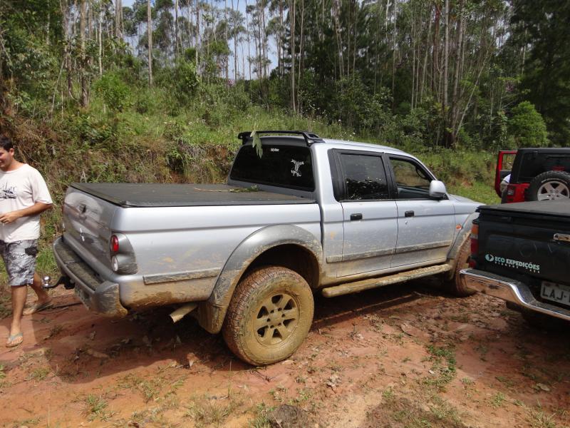

    Alguem sabe qual é o maio pneu que cabe na l200 outdoor?
    Tava pensando em por um mud 265/75 r16. Será que cbe sem ficar relando em nada?
    Seguem algumas fotos da bixinha em bocaina: Amantes da L200 (savana,triton,gls,gl,hpe e outdoor)-dsc00667.jpgAmantes da L200 (savana,triton,gls,gl,hpe e outdoor)-dsc00670.jpgAmantes da L200 (savana,triton,gls,gl,hpe e outdoor)-img_1000002738.jpg

    Essa medida é a maior que cabe. A partir daí, precisa de lift.

    Cabe sim, qual marca vc está querendo usar ?
