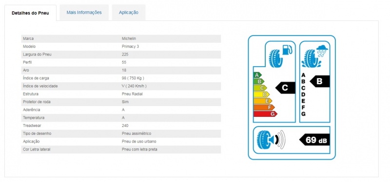

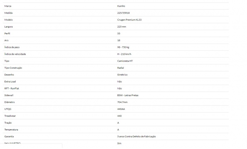

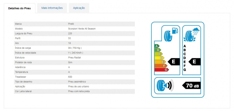

Eu andei pesquisando sobre pneus, pq logo terei que trocar dois também.
Como o colega Glaicon disse, o Solus 21 tem Tradeware de 500... é um dos mais elevados entre os pneus que pesquisei.
Segue a lista dos pneus que pesquisei
Bridgstone Dueler HT;
Kumho Crugen KL33;
Goodyear EfficientGrip;
Goodyear Eagle LS;
Continental Conticross;
Kumho Solus KL21;
Michelin Primacy 3;
Pirelli Scorpions All Seasons.
Seguem dados dos mesmo para analise. Além do Tradeware, tem também o índice de ruído, aderência, que acho muito importante.
Espero que ajude.
Anexo 562862Anexo 562863Anexo 562864Anexo 562865Anexo 562866Anexo 562867Anexo 562868Anexo 562869
