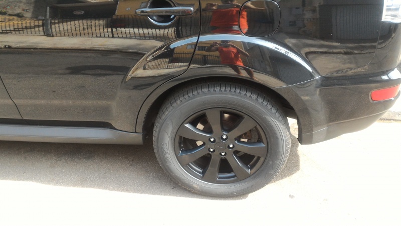

Um amigo meu colocou pneus nessa medida (235x60 R18). Achei que as rodas ficaram um pouco borrachudas e o carro perdeu um pouco do visual esportivo. Como eu queria aumentar o perfil para ter mais conforto, acabei colocando um Nexen 225x60 R18. Ficou bem melhor que os 235, em termos de visual, e o carro ficou mais confortável como eu queria.
