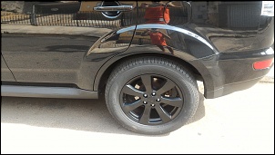

    Thiago, boa noite.
    Na semana passada realizei a troca dos 4 Pneus da Outlander GT 2010, a qual, estava calçando 255/55R18, e troquei para 235/60/R18 (Pirelli Scorpion Verde All - 103H). Ainda estou analisando as mudanças que obtive com essa troca, porém, já posso adiantar que o carro fica muito, mais muito macio. Não pega em nada, e acaba elevando um pouco a altura dela. Fiz um teste de velocidade do painel com o Waze, deu uma diferença 2 a 3 km/h. Na parte de Consumo, ainda não deu para avaliar muito, porém, considero consumo válido pra mim, somente rodagem em estrada, pois, é onde mais uso. E um teste que fiz hoje, cheguei a fazer 10 km/L. Então preciso de mais um tempo para analisar melhor os Prós e os Contras. Esteticamente, não tem o que dizer. Amanhã tiro umas fotos e posto aqui. Abraço

    Caros,
    Seguem as fotos das rodas com os pneus 235/60/R18.

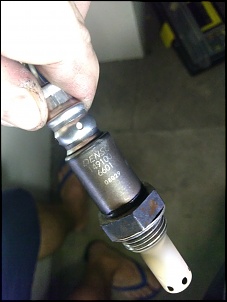

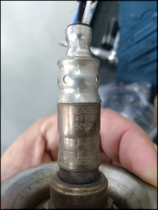

    Resolvi o problema da oscilação da lenta com uma limpeza mais completa da TBI, desmontei e dei uma geral. Zerei os parâmetros da central, e ficou ótimo.
    O consumo passei no Scanner, e apresentava um problema na sonda Lambda B1S1. Para quem não sabe, as V6 possuem 4 sonda lambda, duas para cada banco (lado do V).
    E claro que a B1S1 é a sonda mais cara, e chata de trocar. Na primeira foto abaixo, é a B1S1, e a segunda B2S1.
    Ambas são sonda de banda larga, fabricadas pela DENSO, não tem a menor chance de achar uma "similar".
    A B1S1 (primeira foto) fica na parte de trás do motor, mais próximo do motorista. A B2S1 fica na parte da frente, e logo abrindo o capô já consegue visualiza-la.
    Estas sonda saem em torno de R$1600,00/cada na concessionária, e você não vai achar em outro lugar.
    Comprei as duas no E-Bay por Us$490,00, por Us$630,00 consegue achar um kit com as 4. Mas as pós-catalizador no meu caso estavam boas, e o preço delas é muito menor.
    Quem quiser se aventurar a trocar, vai precisar de uma chave de sonda lambda 22mm. A da frente B2S1 consegue tirar com chave de boca 22mm, a de trás sem chance por causa da bainha.
