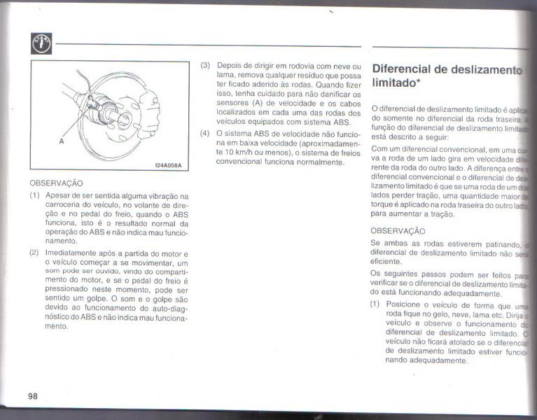

    Qto a ao bloqueio da roda traseira, scaneei a parte do manual da IO que fala a respeito pro pessoal poder dar uma lida e ver se eu viajei na maionese.
    [ ]'s
    Miniaturas de Anexos Miniaturas de Anexos Clube Pajero IO/TR4...-dif.jpg

    Pois é ale_ralves... quando o diferencial central não está bloqueado, o diferencial traseiro faz com o que as rodas tenham aceleração independentes em curvas... acelerando mais a externa e menos a interna, evitando assim o "arrasto" e te "jogando" pra dentro da curva, impedindo que vc saia pela tangente.
    Engate da tração da TR4/IO/FULL - Até 100Km/H - Mas lembre-se de tirar o pé do acelerador no momento de engatar. Tire o pé.... engate 4x4... acelere novamente.
    abs

    Então Lucão, mas como diz que "o diferencial de deslizamento limitado é aplicado somente no diferencial da roda traseira", então se a função dele é essa mesmo de "fazer com o que as rodas tenham aceleração independentes em curvas... acelerando mais a externa e menos a interna, evitando assim o "arrasto" e te "jogando" pra dentro da curva", então ao utilizar-se a 4H, continua forçando-se as homocinéticas e não evitando o arrasto das rodas dianteiras. Acredito que essa seja a função de um diferencial normal. Qdo eu tinha um CJ e tava equipando ele, já tinha ouvido esse termo de bloqueio de deslizamento limitado como sinônimo do simples bloqueio. No site www.garra4x4.com.br vende o TRPC pra eixo Dana44, por esse nome de bloqueio de deslizamento limitado.

    É exatamente o que o Lucão falou....eu ja tive uma Pajero Io também....
    Ae para os mais fanáticos em trilha, assim como eu, acabei de descobrir que existe a venda bloqueio traseiro para as Pajeros IO e Tr4, e o ARB Airlocker RD05, esse é o modelo....Ele é acionado a ar, o unico porém é o preço que é bem salgado, la fora custa US$ 900,00......mas para quem faz muita trilha da uma diferença grotesca....
