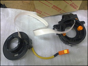

    Citação Postado originalmente por BemBom Ver Post
    E ai pessoal? Quem poderia me dar uma luz. A luz do air bag esta aceso, será que só passando o escaner? O que pode ser???
    Valeu
    Pode ser o cabo aspiral que fica entre a coluna e o volante, na Hilux precisei trocar e acho que paguei uns R$450,00...
    Foto do cabo estragado, tinha uma via rompida...
