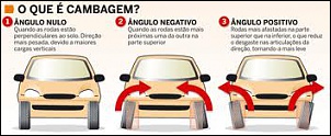

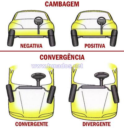

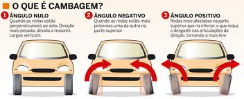

    Segue 2 figuras para quem não está entendendo a div. e aonde são os ângulo de cambagem, divergência ou convergência.
    Fonte das imagens:
    autoextra.com.br
    tunados.net
    Abraços, Leo
    Miniaturas de Anexos Miniaturas de Anexos L 200 triton-impressoes dessa pkp.-cambagem.jpg   L 200 triton-impressoes dessa pkp.-camber-div.-conv..jpg
