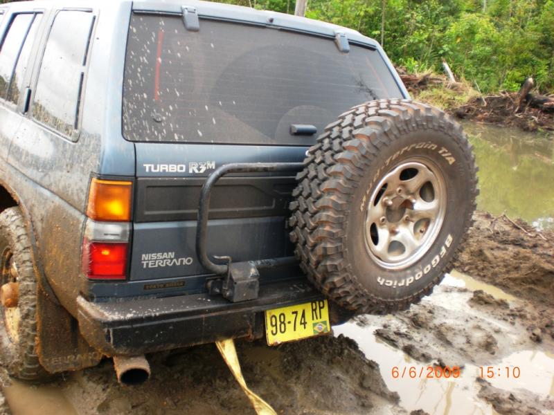

    Caros amigos,
    revirando minhas fotos, vi uma de uma das minhas viagens para Oiapoque, fronteira do Brasil com a GUYANA FRANCESA, fui fazer uma pequena aventura OFF ROAD na SW4 do meu Pai, mas .... os pneus originais me fizeram passar vergonha. Fui com um amigo com um NISSAN TERRANO mão inglesa ou seja, na direita. Vai tb o video.
    um grande abraço
    [ame]http://www.youtube.com/watch?v=ThOTh1M4bko[/ame]
    Miniaturas de Anexos Miniaturas de Anexos L 200 triton-impressoes dessa pkp.-atolado-2.jpg
