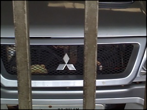

    Caros Amigos, hoje fui levar a PAJERO na MIT para consertarem o problema do AIR BAG que a luz no painel fica acesa. Enquanto estava aguardando p/ ser atendido me surpreendi quando vi uma L200 quadrada (modelo antigo) com 02(dois) eletro ventiladores, isto mesmo! DOIS ELETRO VENTILADORES. Será que o dono está com medo que o MOTOR ESQUENTE???????
    Abçs.

    Citação Postado originalmente por A.Tavora Ver Post
    Abçs.
    Gato escaudado tem medo de água fria he he he...
    Abs, Edu
    Trailblazer 13/13 2.8D
    Unichip ~=215CV
    Abçs.
    Olhando a foto dos 2 ELETRO VENTILADORES instalados, observei que eles tomam conta de toda a frente condensador(que fica a frente do radiador). Será que esta atitude não prejudica mais do que ajuda? Já que em velocidade ele restringe a passagem de ar.
    Abçs
    Abçs.
    Isso aí é pra melhorar a eficiência do ar condicionado, na maior parte.
    A influência na temp. do motor deve ser mínima.
