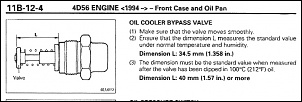

    Voce ja mandou verificar a valvula termostatica do oleo??

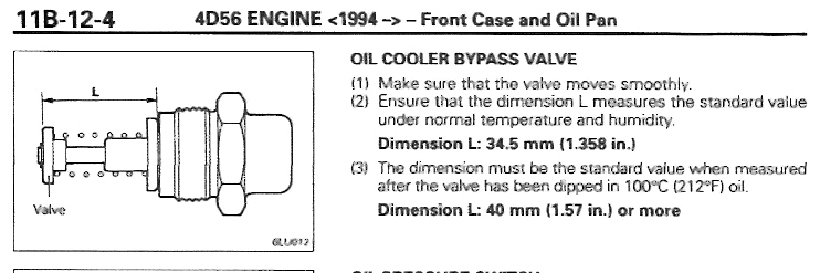

    NÃO EXISTE, O que ha é apenas uma valvula de redução de pressão do oleo.
    EXISTE SIM , eu inclusive ja testei a minha , retirei aqueci o oleo com um macarico e a coloquei junto com um termometro, ela fica na carcaca do filtro de oleo é uma valvula que antes de antingir a temperatura de 100graus ela tem uma dimensao de 34,5mm atingindo a temperatura de 100 graus ela passa ter 40mm , OIL COOLER BY PASS VALVE . Essa valvula consiste em liberar o oleo para o radiador de oleo quando ele atinge 100 graus , nao atingindo ele circula somente no motor.
