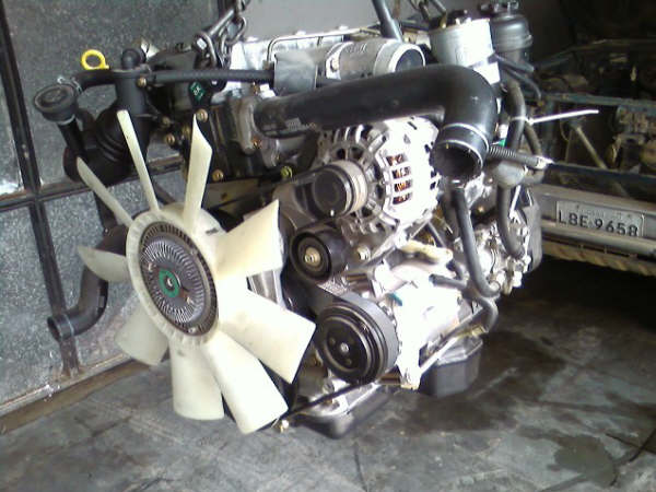

    Aí esta a foto do motorzinho .
    MWM 2.8 SPRINT ZERO KILOMETRO

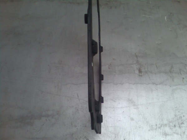

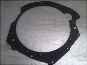

    Fotos da Flange. Ela tem 8mm de espessura não podendo ser mais grossa pois não seria possivel colocar o ventilador viscoso.

    Mais uma da flange, repare que ele tem uma parte ovalada....tem que ser feita desta forma se não a flange bate no arranque . O miserável do torneiro que tirou as medidas, não quer dar as medidas pois alega que se outros tiverem a medidas não vão precisar dele....não tem problema a cabeça é feita para pensar né???? Então peguei um papel mantega e fiz o desenho da mesma....e eu faço questão de quem precisar eu mando o desenho sem cobrar nada....só para ferrar este babaca que acha que é malandro.

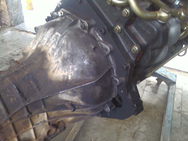

    Aí esta o câmbio acoplado no motor com a flange .

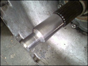

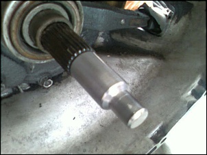

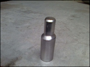

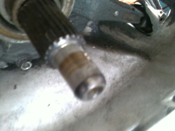

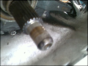

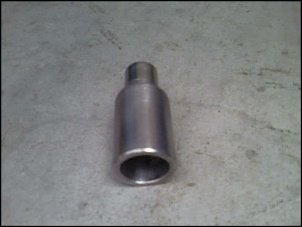

    Aí esta o Primário ou eixo piloto. Este tivemos que fazer um alongamento do mesmo pois ele não tinha tamanho para chegar no virabrequim.... Também segue a peça que mandamos fazer .
