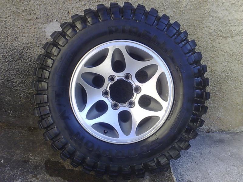

    Usuário Avatar de Tigrão4x4
    01/07/2008
    66
    Galera,
    Estou esvaziando a garagem...
    Vendo (tudo para Pajero):
    Um jogo(4) de rodas de liga leve originais da PAJERO 16" - R$800,00 (fotos abaixo)
    Estribos tubolar laterais (par) - R$350,00
    CAIXA Satélite completa do eixo traseiro V6 3000 - R$950,00 (excelente estado)
    Quem tem PAJERO por Aqui??-260520111093.jpg Só as RODAS.... os Pneus já foram vendidos.
    Valeu,
    TIGRAO
    T4 3.0 240cv, Lift 3", 4.56, BF 35" + Zeon 10.000 + TrialGear + Ensimec + Fully Locked Eaton
    Ex: Pajero V6 3000 - renato.rcarvalho@yahoo.com.br
