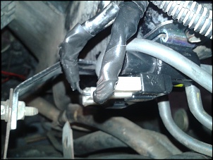

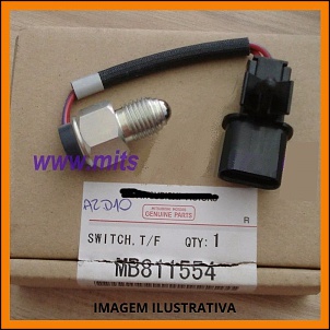

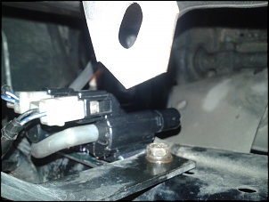

    Quero pedir desculpas pelos meus "achismos", agora in loco fui ver a vtr e fazer alguns testes, com multimetro. Veja só se você e os foristas aqui de plantao visualizam meu (dela) problema: Os terminais tanto de uma valvula como da outra estao energizado com +12v, independentemente da posição da alavanca de tração. As valvulas quando energizadas apenas uma (azul) dá um pequeno estalo, mas nao modifiaca nada nas suas saídas. A outra está visivelmente avariada.
    E quanto as saídas do alternador errei feio na citação que fiz no post acima. Estão corretas e sao na verdade 3 saídas: uma que vai para o carter, outra que vai no bloco e outra que vai para o hidrovácuo, antes do hidrovácuo volta uma manguerinha que vai para o cilindro de vácuo e de lá para as válvulas. Quando uma abre faz com que o vácuo puxe o autuador para um lado, e vice versa.

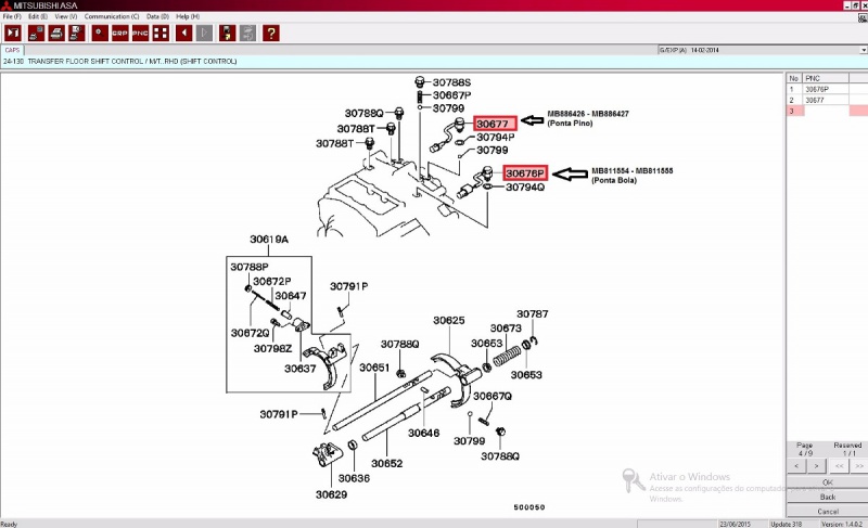

    Miniaturas de Anexos Miniaturas de Anexos L200 no atoleiro e muitas duvidas. Ajudem por favor!-sensores-pino-e-bola.jpg   L200 no atoleiro e muitas duvidas. Ajudem por favor!-valvula-solenoide-tracao-l200.jpg   L200 no atoleiro e muitas duvidas. Ajudem por favor!-interrruptor-ponta-bola-l200.jpg   L200 no atoleiro e muitas duvidas. Ajudem por favor!-interrruptor-ponta-pino-l200.jpg
    Então um ou os dois interruptores da caixa de marchas está com problemas, aconselho você desmontar (dá muito trabalho) e limpar/testar cada um...
    Citação Postado originalmente por vavarusso Ver Post
    Se nada muda tem algo errado, mas só lembrando que só podemos saber a situação dos solenóides se você confrontar o funcionamento deles com o funcionamento correto e postar aqui. O correto é:
    [O tubo comum é o tubo que fica a 90º em relação ao eixo da peça]
    - 12V, tubo próximo ao conector ligado ao tubo comum;
    - 0V, tubo vizinho ao tubo comum se liga a ele; (se não está desligando em 4x4 desconecte o conector e teste)
    - Sempre que dois tubos estão ligado o terceiro está "entupido"
    Se todos estiverem entupidos, alguma coisa está errada, se as ligações se mantém com eles energizados ou não (esse deve ser o caso do seu azul) alguma coisa está errada... mas seria interessante você postar quais tubos estão ligados, se estão ligados...
    Veja aí pra chegar no sábado tudo ok, também dá pra testar os conectores da caixa de marchas sem retirá-los, basta ter o voltímetro...

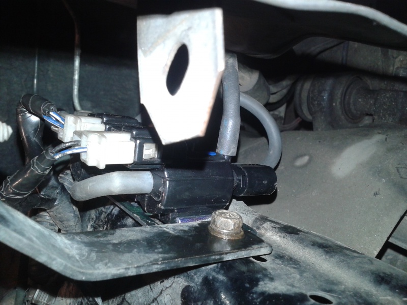

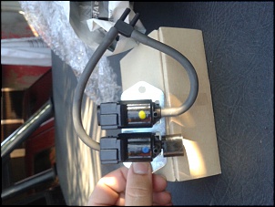

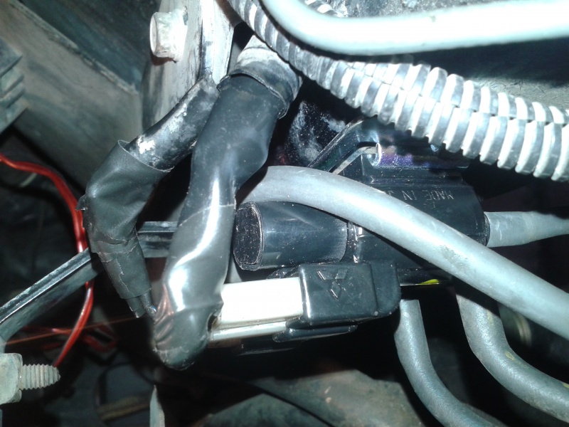

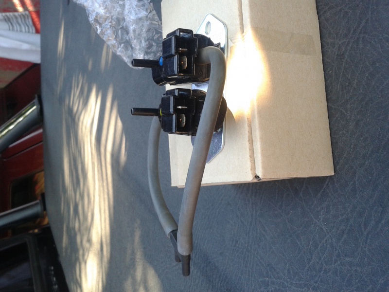

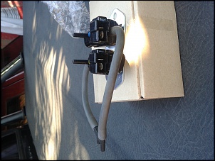

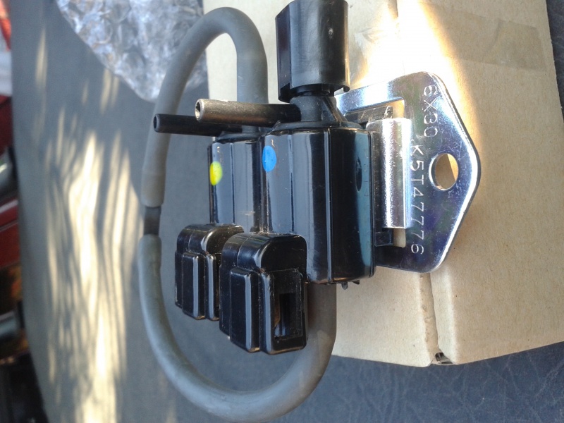

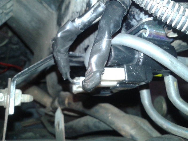

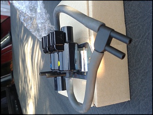

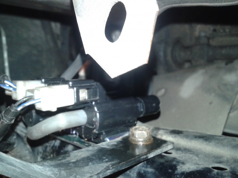

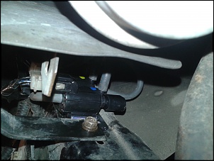

    Pessoal, ontem as solenoides chegaram e logo fiz a substituição, prestei bem atenção nas ligações das mangueiras e deixei tudo certinho, mas a luz do 4x4 continua a pisca. Tirei algumas fotos e vou posta logo a baixo. Jacques, será que a luz continua piscando por causa de uma das mangueira que não esta conectada ao atuador de roda livre? Hoje (05/08/2015) estarei fazendo a adaptação do caninho no atuador. Logo depois de instala as solenoides, sai pra uma rua com lama pra ver se as rodas dianteiras estavam tracionando, mas não estavam. Jacques, o que você acha
    L200 no atoleiro e muitas duvidas. Ajudem por favor!-20150804_152629.jpgL200 no atoleiro e muitas duvidas. Ajudem por favor!-20150804_152640.jpgL200 no atoleiro e muitas duvidas. Ajudem por favor!-20150804_152650.jpgL200 no atoleiro e muitas duvidas. Ajudem por favor!-20150804_152657.jpgL200 no atoleiro e muitas duvidas. Ajudem por favor!-20150804_152705.jpgL200 no atoleiro e muitas duvidas. Ajudem por favor!-20150804_162321.jpgL200 no atoleiro e muitas duvidas. Ajudem por favor!-20150804_162336.jpgL200 no atoleiro e muitas duvidas. Ajudem por favor!-20150804_162150.jpgL200 no atoleiro e muitas duvidas. Ajudem por favor!-20150804_162241.jpgL200 no atoleiro e muitas duvidas. Ajudem por favor!-20150804_162311.jpg
    Miniaturas de Anexos Miniaturas de Anexos L200 no atoleiro e muitas duvidas. Ajudem por favor!-20150804_152719.jpg

    Citação Postado originalmente por Eliezer Marcos Ver Post
    Isso! Você está com a parte elétrica funcionando, os interruptores e os solenóides, mas para o diferencial dianteiro trocar para a configuração de 4x4 ele precisa que tenha vácuo nesse caninho quebrado do atuador (apontando para a roda direita).
    Da mesma forma para voltar para 4x2, é preciso que tenha vácuo no outro caninho (apontando para a roda esquerda)

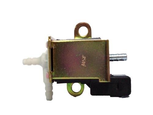

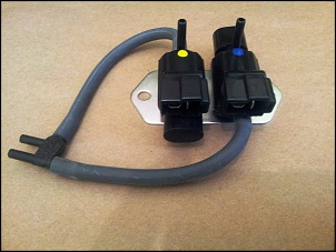

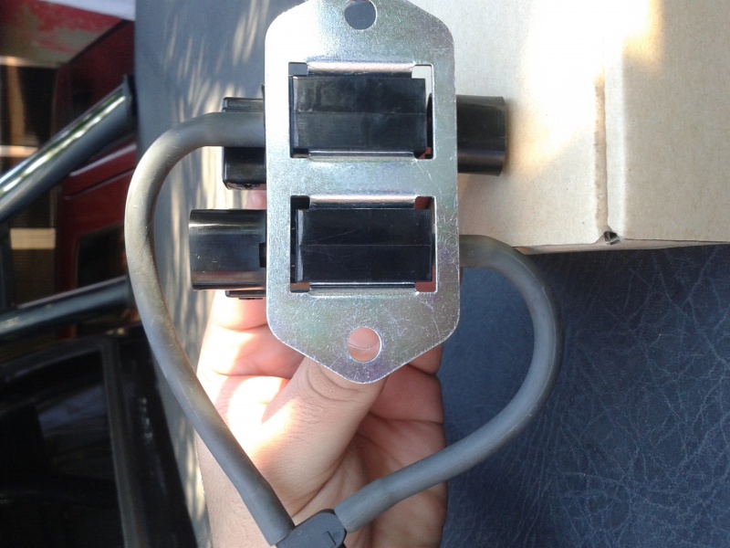

    Pessoal tem um topico aqui onde é falado que a solenoide de 3 vias, de partida a frio do gol e outros serve perfeitamente. E eu acredito pois elas servem apenas para abrir e fechar, e trabalham com 12v. E custa R$37,00. Eu acho que vou testá-la
    Fonte: http://www.4x4brasil.com.br/forum/mi...-problema.html
    Miniaturas de Anexos Miniaturas de Anexos L200 no atoleiro e muitas duvidas. Ajudem por favor!-valvula-solenoide-3-vias-partida-frio-gol-.jpg
    Boa tarde aos amigos....
    so comentando que pode colocar essa solenoide do gol 3 vias que funciona perfeitamente...coloquei na minha L200 Sport 2005 e está perfeita!
