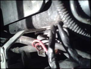

    Pessoal, acho que o problema é nas solenoides mesmo, eu fui fazer outra limpeza nas solenoides e também testa o vácuo, depois de tudo concluído e instalado, a tração dianteira voltou a não engata na 4x4. Outra coisa, no teste de vácuo, só uma estava com uma boa pressão, na outra eu praticamente não senti nada. Comprei o par das válvulas solenoides e agora estou aguardando chegar, acho que na próxima segunda feira dia 03/08/2015 eu estarei recebendo essas solenoides. Humm, até durepox tem na válvula. Assim que chegar eu posto as fotos aqui. Valeu
    L200 no atoleiro e muitas duvidas. Ajudem por favor!-20150729_191940.jpgL200 no atoleiro e muitas duvidas. Ajudem por favor!-20150729_192002.jpgL200 no atoleiro e muitas duvidas. Ajudem por favor!-20150729_192037.jpgL200 no atoleiro e muitas duvidas. Ajudem por favor!-20150729_192120.jpg
