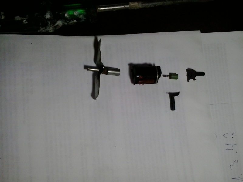

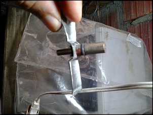

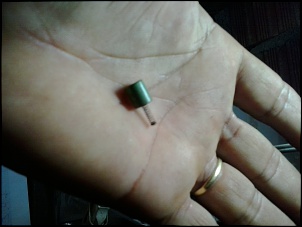

    Obrigado Jacques, já detectei que as dois solenoides estao inoperante. Tambem os interruptores apresentam problemas pois tem sempre 12V nos conectores das solenoides. Também percebo sugando com a bocas tanto uma como outra mangueiras do atuador nao ouço barulho algum de acionamento. Entao aproveitei para destrinchar uma e percebi que tinha sujeira dentro. Acho que vou colocar a da linha VW.
    Miniaturas de Anexos Miniaturas de Anexos L200 no atoleiro e muitas duvidas. Ajudem por favor!-20150805_170715.jpg   L200 no atoleiro e muitas duvidas. Ajudem por favor!-20150805_170837.jpg   L200 no atoleiro e muitas duvidas. Ajudem por favor!-20150805_170812.jpg   L200 no atoleiro e muitas duvidas. Ajudem por favor!-20150805_174118.jpg

    Sábado vou ver se consigo retirar os interruptores e o atuador pra verificar. Como está sem as válvulas, conectei entre si, as duas mangueiras que tem vácuo, pois acho que pode interferi no freio. Ser guia em Salvador é legal. Pelourinho, MM, Barra...
