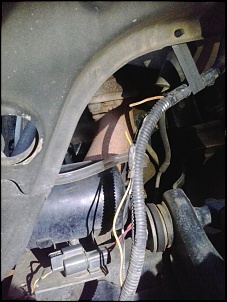

    Bom dia ALL! Bem há tempos que venho tentando solucionar o problema da luz da tração da L200 Outdoor 2007 teimar em ficar piscando até mesmo em 4x2. Ontem descobri que era esse simples fio do interruptor ponta pino do diferencial dianteiro partido. Agora vou tentar descobri como ele chega ao módulo, para ver a continuidade e ficar mais fácil para outros que por ventura venham a sofrer com isso.
    Miniaturas de Anexos Miniaturas de Anexos L200 no atoleiro e muitas duvidas. Ajudem por favor!-fio-interruptor-diferencial-partido.jpg   L200 no atoleiro e muitas duvidas. Ajudem por favor!-fio-interruptor-diferencial-partido.jpg
