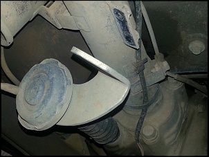

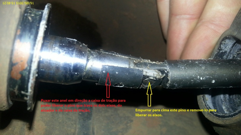

    Boa tarde. Eliezer peguei umas fotos aqui do forista Caporto onde tem um passo a passo de como retirar o atuador, é bom dá uma papirada, muito bom.http://www.4x4brasil.com.br/forum/mi...gerais-12.html (Pajero full - comentários gerais)
    O CAPORTO POSTOU: Como puderam ver mais uma vez uma compra super tranquila e rapida e com peças originais. Liguei agora na CCS MIT só para passar para os amigos os preços das peças vejam:
    Atuador da tração - MR453711 - Dubai U$ 97,51 - CCS R$ 2034,00
    Kit reparo freio dianteiro - MR510543 - Dubai U$ 14,75 - CCS R$ 411,00
    Kit reparo freio traseiro - MR407427 - Dubai U$ 12,95 - CCS R$ 239,00
    Presilhas do quebra sol - MR779704 - Dubai U$ 2,34 par- CCS R$178,00
    Resumindo paguei U$ 154,55 ou R$ 542,00 já com frete, dei sorte de não ser taxado, se tivesse comprado aqui no Brasil as peças sairiam por R$ 2.862,00 economizei R$ 2.320,00 é muita grana galera.
    Miniaturas de Anexos Miniaturas de Anexos L200 no atoleiro e muitas duvidas. Ajudem por favor!-2-desencaixar-coifa-do-atuador.jpg   L200 no atoleiro e muitas duvidas. Ajudem por favor!-3-parafusos-do-atuador-soltos.jpg   L200 no atoleiro e muitas duvidas. Ajudem por favor!-4-removendo-o-pino-do-atuador.jpg   L200 no atoleiro e muitas duvidas. Ajudem por favor!-5-remover-pino.jpg

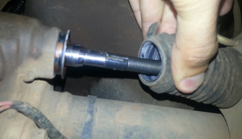

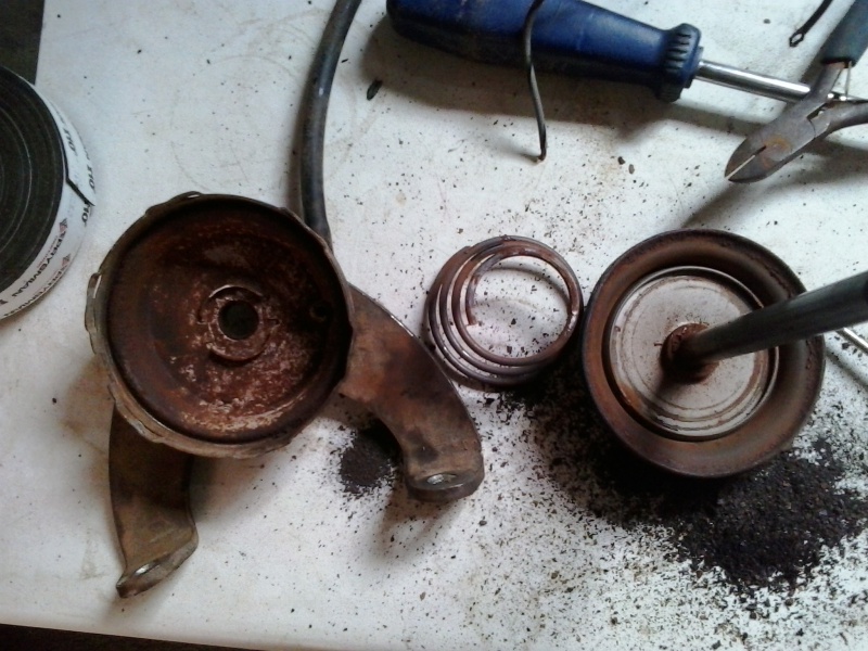

    Hoje dei uma trabalhada daquelas. Consegui desimperrar o interrruptor do diferencial e abri o atuador da tração, só tinha ferrugem e funcionamento a vácuo apenas em um sentido, o sentido de desligar a tração, mangueira amarela. No sentido de ligar a tração tem a mola que faz isso, nao minha opiniao linha de vácuo totalmente desnecessaria.
    Quem puder ajudar, como retirar o interruptor da caixa eu agradeço, passei mais de 2 horas tentando e nao consegui nem decobri que chave é aquela, se 18mm, 19mm. Usei até aquele espelhinho que dentista usa.

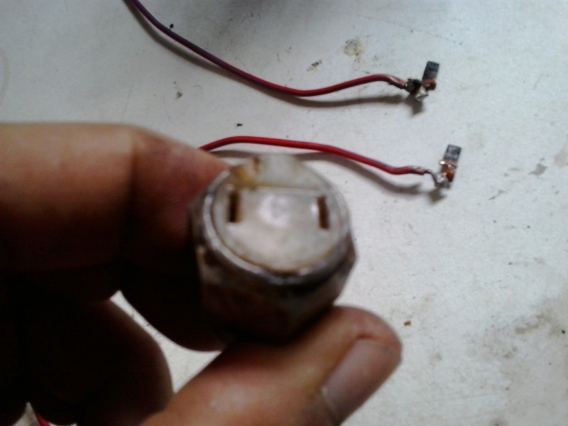

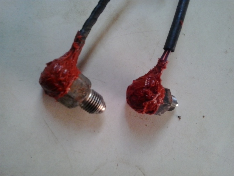

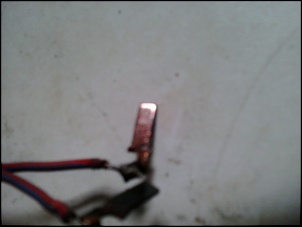

    Serviço feito. Serviço nao recomendado à pessoas com pouca paciencia, passei muita raiva, pois é um projeto mal feito, inconsequente, onde para trocar um simples interruptor de luz de é preciso derrubar a caixa de câmbio.
    Mas bem, fiz o serviço, os interruptores da caixa estavam sem funcionar e a limpeza, banho nao deu jeito, então resolvi abrí-lo , e descobri que ele deixam de funcionar por que os pinos tipo de tomadas, em contato com o oleo criam uma crosta e isola. A tal luz acendeu, mas está piscando..... Comecei antes das 07 e terminei às 18 hrs...

    Parabéns vavarusso! Você é guerreiro! Essa parte eu pulei, encomendei um novo...
    Lembrei do que falamos no youtube, acho que estávamos falando dos efeitos de um interruptor mas fazendo referência a dois (eu a um, você a outro)...
    Você abriu eles individualmente sem misturar, né? Não tem perigo de ter ligado os fios de um em outro, né?
